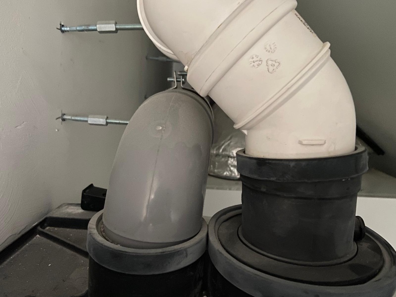

Wij hebben een 8 jaar oud huis met daarin een CV ketel welke we wilden laten controleren en onderhouden, ter controle, het was nl. al 2,5 jaar niet meer gedaan. Nu is de onderhoudsmonteur geweest en heeft dit morrend wel uitgevoerd, maar gezegd dat ze in het vervolg niet meer voor onderhoud of storingen komen tenzij we de aanvoerbuis laten aanpassen.
Er zitten 2 verschillende buizen op de CV aangesloten, en de aanvoerbuis van (ik gok PVC) was het probleem, dat mocht niet meer blijkbaar sinds de nieuwe norm bepaald onder NPR 3378. Heb gevraagd offerte te maken voor het vervangen van deze buis maar aan een fixed price willen ze niet meewerken, enkel "uurbasis" zonder enige indicatie hoe lang het gaat duren.
Vind het zelf redelijk absurd maar ben maar een leek - is dit een normale gang van zaken? Ik snap dat richtlijnen veranderen maar je kunt toch niet iedereen verwachten zijn hele CV installatie te laten updaten?
Edit: afvoer aangepast naar aanvoerbuis. Afvoer lijkt wel van nieuwer/moderner matriaal al durf ik niet te zeggen wat precies is van Safe-PP.
Afbeeldingslocatie: https://tweakers.net/i/dTIkhDHLTrbSHxHosC0ecR5lFdg=/x800/filters:strip_icc():strip_exif()/f/image/HQtNfJ8Fkb0N93kzDARQuG3j.jpg?f=fotoalbum_large
Afbeeldingslocatie: https://tweakers.net/i/YOgBoYKDGFKi7EogW1_kWVjLfgQ=/800x/filters:strip_icc():strip_exif()/f/image/GAr1B98W4Lc8HtZLvDCb8dGv.jpg?f=fotoalbum_large
Afbeeldingslocatie: https://tweakers.net/i/ZEVyTINqFAUhTI8TLG7yEn4G9_s=/800x/filters:strip_icc():strip_exif()/f/image/Q4YO1NB6FORJTlAMABdNF1HF.jpg?f=fotoalbum_large
[ Voor 40% gewijzigd door porn* op 16-07-2025 08:50 . Reden: foto's toegevoegd ]

DIt is normaal sinds de nieuwe gasketelwet.
En ja, iedereen moet updaten en dat kan tot hele nare situaties leiden waarbij bijvoorbeeld een een pijp door een zijmuur ineens niet meer mag.

Voor zover ik me heb ingelezen is vervanging van rookgasafvoer bij toepassing van verschillende materialen alleen verplicht als de ketel moet worden vervangen. M.a.w. als het een bestaande situatie is en de ketel hoeft niet te worden vervangen kan dit gewoon zo blijven. Zie onderstaande citaat uit het volgende document: https://www.nestorservice...energie-rookgasafvoer.pdf
"Sinds 2017 is in de NPR 3378-45 geregeld dat bij iedere vervanging van de cv-ketel, ook het rookgaskanaal vervangen moet worden"
Natuurlijk moet de ketel incl. rookgasafvoer periodiek worden gecontroleerd/onderhouden.
Ik vermoed dat deze installateur:
1. Niet verantwoordelijk wil zijn voor deze installatie of
2. Extra omzet wil genereren
Wettelijk gezien mag dit volgens mij gewoon blijven bestaan totdat de ketel moet worden vervangen.
Misschien toch een andere installateur zoeken?

Weer een voorbeeld van een installateur die je onder druk zet terwijl de regelgeving is aangepast vorig jaar. Bestaande situaties mogen blijven bestaan as is. Tenzij er acute onveilige situaties zijn, maar dit was altijd al zo. Dus laat het aantonen waar het onveilig is of zoek een installateur die de regels wel kent.

Stond hier: https://www.techniekneder...in.aspx?documentid=162247
Dit gaat over mix van buis materialen, maar misschien weet hij het te vinden: Evink in "Afvoer cvketel beugelen"
Beugelen, waar hier niet overgaat, is volgens mij ook niet meer verplicht op bestaande situaties, maar dat weet ik niet zeker.
Alle installateurs doen namelijk net of hun neus bloedt en er wordt verwarring gezaaid, mogelijk wegens omzet die wegvalt hierdoor.

Kan dit bevestigen. Vorige week de ketel weer jaarlijks laten onderhouden en ook hier is niet alles conform laatste richtlijnen. Zolang je niet vervangt kan het gewoon blijven zitten.
Is eigenlijk ook logisch en gebruikelijk, alles voldeet volledig toen het werd geïnstalleerd, alleen zijn daarna de "spelregels"aangepast. Ik was vanuit mijn werksituatie niet anders gewent. Vergelijk de eisen m.b.t. NEN1010 bijvoorbeeld.

Aan de laatste richtlijnen waaronder NPR 3378 en "rogafa".

Want dat is misschien wel de moeite waard om te vervangen dan, dat ie nog niet gesmolten is?

Hier 2 weken geleden nog onderhoud laten uitvoeren aan de ketel.
Ketel zit er al minimaal 15 jaar (wij wonen nu zo'n 4 jaar in dit huis).
Monteur heeft gewoon het onderhoud uitgevoerd en niks gezegd over afvoer e.d.
Lijkt mij dus sterk dat bestaande situaties inderdaad conform huidige normen gemaakt moeten worden.

Naar mijn weten, maar correct me if I'm wrong, zijn NPR's gewoon richtlijnen en geen wettelijke eisen. Het heet niet voor niets Praktijk Richtlijn.

Heb je foto's van het geheel?
Ik had zelf geen beugels op de afvoer. Energiewacht gevraagd bij het onderhoud:
1e keer: "ik zou'm niet beugelen, als ie dan een keer ploft kan de drukgolf weg." |:(
2e keer: "doen we niks aan, bestaande situatie."
Foto mee naar Warmteservice, 2 beugels en draadeind meegekregen, latje achter de gipsplaat, paar schroefjes erin, beugels eraan, veilig.
Maargoed, in jouw geval is het PVC vervangen door zwarte PP en de nodige beugels aanbrengen. Officieel mag je dit niet zelf doen, maar wie doet je wat? Handhaving is er niet en zoals de regels nu zijn heb je geen onderhoudsplicht en mag ongebeugeld PVC gewoon blijven hangen tot 'ie lek is of je ketel kuren vertoont.
Wie doet je wat? Tsja als je het niet goed doet en je hebt rookgas lekkage in de woning doet idd niemand je meer wat als je niet meer onder de levende bent,
Maar goed misschien beetje overdreven maar toch.

_JGC_ schreef op maandag 30 juni 2025 @ 15:34:
Is mss ook een idee idd. Waarom foto's? Kan wel wat maken evt.

@porn* weet je wel zeker dat de AFvoer van PVC is?
Ik heb in 2023 mijn rook- gasafvoer laten verplaatsen. Bij het onderhoud in 2024 (begin) had die man een opmerking over de beugels. De man die vandaag geweest is (anderhalf jaar verder) zei er niks meer over. Kan ook aan de desbetreffende onderhoudsmonteur liggen trouwens..
Ik was voornemens zelf wat extra te beugelen (er zitten al beugels trouwens, maar er zou er idd wel 1 of twee bijkunnen) maar blijkbaar gaan 18 maanden in een zucht en een scheet voorbij. Ik zal het toch maar ff op de to-do lijst zetten.

Bamboozled schreef op maandag 30 juni 2025 @ 15:22:
Ik heb gecheckt en het gaat slechts om de AANvoer. Belangrijk verschil zal het in de TS aanpassen.
Bnet pindle#2913
  • Bamboozled
  • Laatst online: 18-10 16:24
porn* schreef op maandag 30 juni 2025 @ 17:10:
Afvoer is van plaatstaal buis denk ik?

  • _JGC_
  • Laatst online: 00:24
Bamboozled schreef op maandag 30 juni 2025 @ 17:16:
Dikwandig aluminium mag ik hopen ;)
Maargoed, wat de aanvoer betreft, die installatie is nooit conform geweest. Er zijn in de nieuwbouw helaas heel wat aannemers geweest die maar wat gebeund hebben. PVC is geen toegestane buis voor toevoer van lucht naar een verbrandingstoestel. Is per ketel toch weer een tientje bespaard op buis en aansluitstukken.

Foto zou duidelijker maken over wat voor gevaarzetting er zou moeten zijn.
Zoals eerder gemeld mag de installateur bepalen of de bestaande situatie veilig is.
En alles afkeuren kan ook dan loop je als installateur geen risico. (en een beter verdienmodel?)

Durf zo niet te zeggen wat voor type buizen het zijn. De aanvoer lijkt erg op PVC en de afvoer, na wat Googlen, op safe-PP, maar zal een foto plaatsen wanneer ik in de gelegenheid ben voor de zekerheid. Ben totaal niet bekend met installatiewerk en de typen buizen. Gisteren na 'n lange werkdag was het me te warm in dat benauwde hok (onder het dak ;) ).

Update: het heeft even geduurd maar heb foto's gemaakt en aan TS toegevoegd. De afvoerbuis is inderdaad van Safe-PP. De aanvoer lijkt gewoon PVC.
