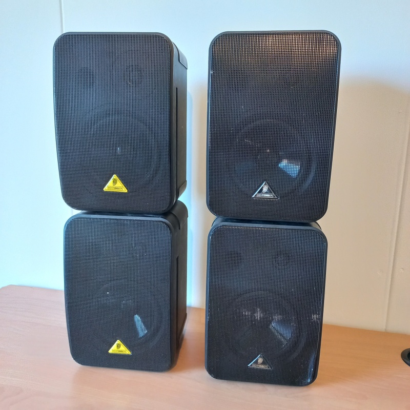

4 keer passieve Behringer 1C

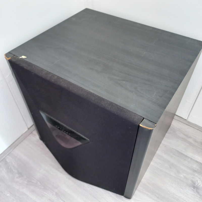

1 keer passieve sub Sony SS-W662E
Op wat voor versterker zou ik ze kunnen aansluiten?

Je wilt iets met dubbel stereo doen met een sub erbij? Of richting 5.1? maar dan mis je nog een center.

Klopt, ik dacht in elke hoek van de woonkamer zet ik een Behringer neer. Plus de sub ergens in de hoek.
Dan is het 4.1. Ik weet niet of een center speaker iets toevoegt voor het luisteren van muziek? (muziek bron is stereo lijkt me, Spotify, Tidal, enz.)

Maar wat ik nog niet begrijp ... hoe kan ik de 4 Behringer speakers aansturen (en sub uiteraard) met deze 2.1 versterker?
Ik zou wel graag uit alle 4 de Behringers tegelijk geluid willen horen :).

Door twee speakers per uitgang aan te sluiten. Alleen zijn die kastjes van je 4ohm weerstand, als je er twee doorlust wordt dat 2ohm en er zijn niet zo heel veel hi-fi versterkers die daar mee om kunnen gaan. Een random 5.1 AV-receiver die 4ohm speakers aan kan is een beter idee. Iedere speaker zijn eigen aansluiting, alleen de AV-receiver op stereo instellen en vertellen dat de center-speaker niet aangesloten is.

Je kunt de speakers ook en serie aansluiten. Dan wordt het 8 ohm per kanaal.

Door bijvoorbeeld de versterker aan te sluiten waar naar gerefereerd is. Je hebt een versterker nodig voor je sub.

Die passieve 'sub' kan 'ie beter meteen omwisselen voor een actieve variant zodat 'ie die ook gewoon op een 'goedkope' 2:1 versterker (of reciever) kan gaan aansluiten.
Passieve subwoofers komen (meestal) uit goedkope, door de fabrikant vooraf samengestelde 'MiDi - Hi-Fi' setjes welke je in één koop aanschaft en als er iets aan stuk gaat ook weer in één keer als zijnde gehele set mag gaan.afvoeren naar.... Als setje misschien leuk voor even (op een 'tienerkamer' ofzo) maar als het stuk gaat ook meteen alles opruimen.

mee eens. Een actieve sub op marktplaats scoren is goedkoper.

Of nog een aparte mono versterker voor je bestaande sub.

Met een, op die specifieke 'sub' afgesteld, cros-over filter? Of wil je er gewoon het hele spectrum heen gaan laten sturen om vervolgens maar te gaan hopen op een beetje 'laag'...
