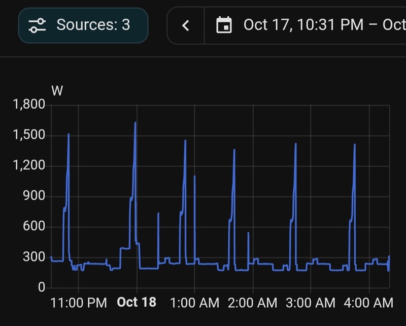

Ik heb een issue met de aux airco. De airco staat op 16 graden verwarmen met i-feel.
Afbeeldingslocatie: https://tweakers.net/i/JIWpwDIOPn7MwEFe1h5ea5ewzoM=/800x/filters:strip_icc():strip_exif()/f/image/dLHRQZKlNiy3TprjAYf5GDSj.jpg?f=fotoalbum_large
Zoals je ziet vliegt hij steeds uit na een minuut of 5. Hij toont een piek en daarna kapt-ie er mee. Hij is dus flink aan het pendelen.
Als ik heb nu op 24 graden zet, dan pompt hij lekker door.
De afstandsbediening (i-feel) ligt een eindje van de unit vandaan. Wie kan dit verklaren en oplossen? Geen foutmelding op het display.

Als die op verwarmen staat dan snap ik niet dat die op 16 graden staat. Het gedrag i n de grafiek laat zien dat de unit zijn setpoint bereikt en dan stopt. Die hoge piek kan zijn dat die een pump down doet of een olie retour of zelfs ontdooien (maar dan moet het buiten wel kouder zijn). Als het setpoint op 24 graden staat dan zal de unit aardig door moeten werken ergo de langere looptijd.
Haalt de unit de setpoints wel?

16 graden betekent dat hij opwarmt tot 18 graden als het kouder is dan 16 graden in de kamer. Dus gemiddeld 17 graden, is warm zat voor een slaapkamer.
In 5 minuten is de Kamer geen 18 graden.
Maar ik heb een andere grafiek van home assistant van de binnen thermometer.
Ondanks de i-feel lijkt de airco toch zijn eigen thermometer te gebruiken en zijn eigen warme lucht aan te zuigen....
