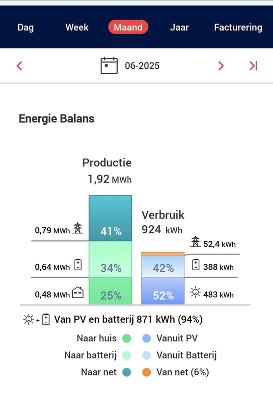

Ik stond in april van dit jaar voor het zelfde dilemma. Solaredge, Sigenergy, Alpha ESS hadden allen zo hun voordelen. Doorslag voor SE gaf de gekoppelde Backup, waar bij uitval de zonneproductie gewoon doorloopt en de batterij blijft vullen. Systeem is einde mei geïnstalleerd en ik ben plezierig verrast door de goede AI van Solaredge ONE. Geen afschakelingen meer vanwege >253V door uitgesteld laden, 's ochtends nog ff de laatste verdiensten door tussen 7 en 8 de prijspiek mee te pakken, daadwerkelijk op kwartierprijzen sturen.
Systeem: 55 panelen (ONO, ZZO, WZW), 18.6 kWp, SE10K Home Hub, 24,25 kWh (5*4.85 kWh) 48 Volt batterij, Backup.
Ingesteld op Time of Use (ToU) profiel voor maximalisering opbrengsten (factuur Tibber Juni: - € 218,56 ).
Tot 31/7 loopt via SE nog de Charged UP-actie met € 1500 cashback bij 2 batterijen + omvormer.

  • blackmore87
  • Laatst online: 06-11 12:34
De actie is verlengd t/m 30 september.
