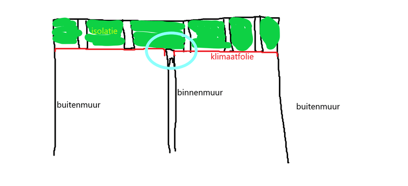

Naast bovengenoemde vragen, waar zou ik deze ruimte tussen balk en kalkzandsteen het beste mee kunnen vullen.
Stukken vlas of PUR?

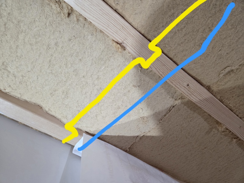

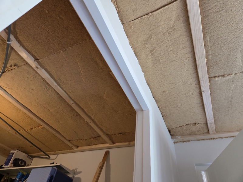

  • Draakje5
  • Laatst online: 23:01
Het begin is er.
Nu de folie. Dan de panlatten.

De houtvezel ruikt wel enorm sterk/muf. Hopelijk is het na het aanbrengen van de folie en voldoende ventileren weg.
  • twain4me
  • Laatst online: 22:46
twain4me
tegen muf kan je waarcshijnlijk beter stoken/ontvochtigen dan gaan de eventuele schimmels al grotendeels zelf dood. eventueel inspuiten met een antischimmel spul kan ook helpen.
  • Draakje5
Zitten geen schimmels op gelukkig, gewoon droog gestaan maar de houtvezel geur overheerst en komt je tegemoet als je de ruimte binnen komt.
[ Voor 21% gewijzigd door Draakje5 op 30-09-2025 18:22 ]
  • No Hands
  • Laatst online: 21:02
Draakje5 schreef op dinsdag 30 september 2025 @ 18:22:
even een paar dagen de deur open voor frisse lucht en het is weg
  • Draakje5
No Hands schreef op dinsdag 30 september 2025 @ 18:43:
Top..
Nog een vraag, de klimaatfolie dient strak tegen isolatie geplaatst te worden.echter de isolatie loopt niet helemaal gelijk metde balken. Moet ik de isolatie de balk om vouwen of niet? Met het omvouwen scheurt het ook sneller door de nietjes...
Afbeeldingslocatie: https://tweakers.net/i/YUZSgivSkj_Xw3_Itl3urqYToWE=/800x/filters:strip_icc():strip_exif()/f/image/T8GVp2KstOGALHKzR32L9X6n.jpg?f=fotoalbum_large
  • twain4me
twain4me
Ik las het verkeerd, ik dacht even dat het om de dakplaten ging :D idd gewoon extra ventileren.
Klimaatfolie werkt ook met een kleine spouw erachter dus je mag opzich gewoon rechtdoor. Niet alle klimaatfolie werkt (volgens de fabrikant) zonder spouw tussen folie en gipsplaat.
  • Draakje5
twain4me schreef op dinsdag 30 september 2025 @ 20:41:
De spouw bevind zich dan dus deels aan 2 kanten van de folie.
Van buiten naar binnen:
Isolatie
(Deels) spouw 1-2cm
Klimaatfolie
Panlatten
Tussen folie en gipsplaat 2cm spouw aangezien panlat 21mm is.
Gipsplaat.

Draakje5 schreef op dinsdag 30 september 2025 @ 16:19:
Zo te horen heb je houtvezel gebruikt en geen Isovlas, maar bij dat laatste is het zo dat er ammonium polyfosfaat wordt gebruikt om de brand- en schimmelwering te vergroten. Dat stinkt behoorlijk: het verhaal is dat het na een paar weken weg moet trekken maar een paar maanden later ruik ik het nog steeds ;)
Wellicht dat er ook een vergelijkbaar middel ook bij (flexibele) houtvezelisolatie wordt toegepast?
  • naftebakje
  • Laatst online: 17-10 07:42
Die spouw is geen probleem, je kan gewoon de folie vlak monteren.
IVM geur: ook glaswol kan wat reuk afgeven, eenmaal achter een (klimaat)folie weggewerkt scheelt dat al enorm.
  • Wuursj
  • Laatst online: 19:15
Wuursj
want worst is al bezet
Die houtvezelgeur is zo weg. Ik heb hier nog een paar kuub liggen dat nog het plafond in moet en dat ruik ik zelfs nauwelijks meer. Ook wel een beetje jammer, die houtzagerij-geur vond ik niet verkeerd :)

Stap bij stap komen we verder.. Nu een vraag m.b.t. het doortrekken van de klimaatfolie over de binnenmuur, of het luchtdicht maken aan de binnenmuur.
Kan ik de klimaatfolie als volgt luchtdicht aanbrengen (zie detailtekening , of is het belangrijk dat ik de folie over de (zelf gemetselde) binnenmuur trek naar de andere kant van de garage?
Dat laatste lukt lastig omdat de muur iets hoger uitsteekt dan de balklaag. Ik zal dan minder isolatie moeten aanbrengen, zodat ik de folie over de muur heen kan brengen.
Afbeeldingslocatie: https://tweakers.net/i/jMSNvghNu71OWxOMoYWEkegwUoE=/800x/filters:strip_exif()/f/image/7CswTME86rywFgI5V52AqWkg.png?f=fotoalbum_large
