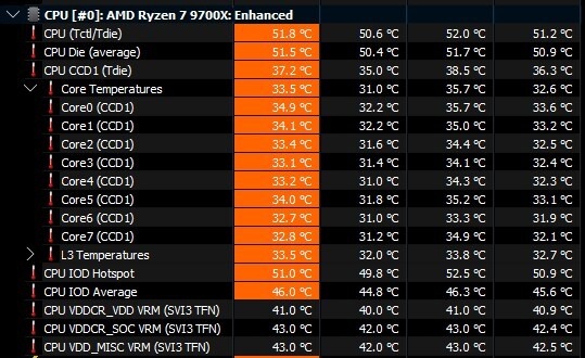

Bovenstaand systeem in elkaar gezet gister en alles werkt verder prima. Alleen de temperaturen ben ik niet over te spreken, vooral idle. Ambient temperatuur: 23-24 graden
Afbeeldingslocatie: https://tweakers.net/i/qJSmXjZZe1wjdSJO9u9-AVHkLtg=/fit-in/4920x3264/filters:max_bytes(3145728):no_upscale():strip_icc():strip_exif()/f/image/P6KhnzurvzE6NWHmJo5AkqE8.jpg?f=user_large
Voor idle zie bovenstaand.
Het aparte is dat ik qua load temps ook niet boven de 60 uit kom, of ik nou Cinebench of Prime95 doe of een gaming sessie.
Heb in 't BIOS de boel al op ECO mode gezet en een undervolt van 0.075 maar dat helpt allemaal niets.
Ook de power mode in windows op power saving zetten maakt geen verschil.
Fan configuratie = 3x exhaust van de AIO en 7x intake.
Heb ook al nieuwe koelpasta aangebracht en de koeler opnieuw gemonteerd.
Moet ik maar gewoon accepteren dat ik een vrij hoge idle temperatuur heb? Want zoals gezegd lijkt de boel verder wel prima te werken, onder load al helemaal. Misschien kijk ik ook wel verkeerd, de bovenstaande temperatuur (Tctl/Tdie) is als ik het goed begrijp de package temperatuur en die zou leidend moeten zijn. Of moet ik toch naar iets anders kijken?

Korvaag schreef op donderdag 26 juni 2025 @ 19:26:
Als test heb ik even een BIOS-reset gedaan. Fanspeed is dus ook gereset en ik zit dus momenteel in wat meer herrie dan gewenst maar dat maakt ff niet uit :+
Idle temp is nu 39,8 graden. Het default wat hogere voltage wordt waarschijnlijk ge-offset door de wat hogere fan speed.
Dus ja, ik blijf het wat aan de warme kant vinden. Nou kan dat niet direct kwaad natuurlijk. Hoe idle is idle overgens? Heb je niet wat van die vreselijke RGB-software draaien die je CPU nooit echt lekker laat idlen?
Gigabyte control center ja :P Maar had die al eens verwijderd en dat maakt geen verschil. 5% load hooguit.
Las op Reddit ook al dat Ryzens blijkbaar nogal hoge temperaturen hebben idle. En het feit dat onder load de 65+ nooit gehaald wordt laat ook wel zien dat alles goed in elkaar zit. Kom van een 12700k en daar waren de 90+ spikes niet ongewoon :D

London schreef op donderdag 26 juni 2025 @ 19:30:
@Korvaag kan je hier wat mee?
Ja zeker kan ik daar wat mee. Je ziet dat jouw CPU hier 38,8% van z'n PPT gebruikt (PPT is het maximale wat je CPU mag gebruiken even simpel gezegd. Package Power Tracking). Hier is dat 31%. Jouw CPU gebruikt nu 34W (CPU PPT) en mijn CPU gebruikt 27,4W.
Dat zijn geen enorme verschillen maar dat kan wel een default wat hogere temperatuur verklaren. Jouw systeem is simpelweg 'minder idle' dan mijn systeem vermoed ik.
Even wat aanvullend getest. Als ik met CPU-Z 1 core laat stressen zit ik op een PPT van 44W (dus dat is wel weer iets hoger dan jouw krap 39%) maar dan heb ik ook een temperatuur van 50 graden.
Kortom: je CPU lijkt idle maar is toch heus nog dingen aan het doen. Dat in combinatie van koelen met kast-lucht en dan is de 50 graden niet raar. Als je je CPU idle koeler wilt hebben zal je moeten uitzoeken wat er blijkbaar default vrij veel CPU vreet.

Korvaag schreef op donderdag 26 juni 2025 @ 19:42:
@London Zie mijn edit van hierboven nog even.
Thanks, ben zelf ook nog even aan het testen geweest. Als ik alle processen zoals iCue, Gigabyte Control Center enzo kill dan daalt m'n PPT ook richting de 27-28w maar de temperatuur blijft op 50-51 graden en daalt ook niet verder.
Wat ik zo bizar vind is dat er nagenoeg geen schommelingen tussen de temperaturen zitten. Net ff een uur zitten gamen (Path of Exile 1) en de temperatuur blijft heel constant op de 55c zitten. Soms even 54,8 dan weer 55,1 maar nooit uitschieters naar 60 of 70 graden. Zoals gezegd had ik hiervoor een 12700k en daar had ik echt constant spikes en grote schommelingen. Van de ene op de andere seconde van 65c naar 98c om 2 sec later weer terug te gaan naar 73c etc. Uiteraard verkies ik mijn huidige situatie boven de voorgaande, maar je gaat bijna denken dat die sensoren ook niet helemaal lekker gaan :+
Maar dankjewel voor je reactie. Het zal wel goed zijn en anders van de winter nog maar eens kijken of we de 40c kunnen halen :+
edit: Terwijl ik dit typ heeft 'ie de 49.8 gehaald, we zijn er bijna :D
