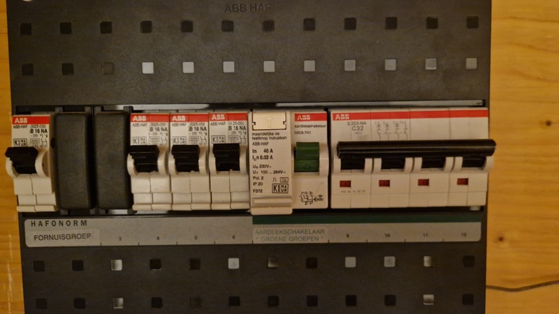

Dag allemaal, ik heb er zelf niet veel verstand van en ik wil graag weten of mijn stroomaansluiting bij de netbeheerder 3x25A of 3x35A moet zijn.
Ik woon nu een jaar op een nieuw adres en schrok nogal van de stroomrekening. 1.714,61 euro aan netbeheerkosten op een verbruik van 1.390 kWh. Blijkt dat er volgens Stedin een aanlsuiting van 3x35A in zit die blijkbaar 4x zo duur is als 3x25A. Nu denk ik zelf dat 3x25A meer dan voldoende is. De grootste verbruiker is een inductieplaat van 7400 Watt en verder gewoon een standaard koelkast, oven, afwasmachine, wasmachine, droger, tv en pc.
Zou alles bij elkaar opgeteld op piekbelasting boven de 3x25A uit kunnen komen? En zo ja maakt dit nog uit als ik er rekening mee houdt om niet alle apparatuur tegelijkertijd aan te zetten?
Zie foto hierond voor hoe de groepen in mijn meterkast verdeeld zijn. Op de grote groep zit de inductieplaat en alle keukenapparatuur. Op twee van de andere groepen zit samen niet meer dan 6 gewone lampen.
Bedankt voor het lezen van mijn vraag en alvast bedankt voor het antwoord!
Afbeeldingslocatie: https://tweakers.net/i/Wzv0l0mX-kXHnMKGYW30XT0TPns=/800x/filters:strip_icc():strip_exif()/f/image/IOT2yrSHnSwMoeDrl5mbHGvG.jpg?f=fotoalbum_large
PS:
Als ik kijk op de 3 grote zekeringen in de meterkast staat daar 63/500 op, heeft Stedin er gewoon 3x63A ingeknald en besloten het te registreren als 3x35A?

je moet kijken bij de hoofdzekering, ziet er ongeveer zo uit. Dab weet je waarop je bent afgezekerd.
Afbeeldingslocatie: https://www.laderthuis.nl/wp-content/uploads/2023/03/98795_groepen_1-e1679823304742.jpg
Normaal zou 3x25A genoeg moeten zijn. Met een EV is load balacing aan te bevelen.

freek252 schreef op woensdag 25 juni 2025 @ 23:31:
PS:
Ik zou mooi naar 3x25A gaan.
Die 63/500 is dat de zekeringhouder geschikt is voor smeltzekeringen tot 63A en tot 500V.

Voor de waarde van een smeltzekering moet je naar de kleur van het plaatje kijken: 25A is geel, 35A is zwart.

Ik zie een C32 dat is een flinke. Ik denk dat de vorige bewoner iets van een krachtstroomgroep had voor iets in de schuur of garage, houtbewerking oid.
Mijn aanname is dat het inderdaad een 3x35A aansluiting betreft. Je kunt gewoon een aanvraag doen om te verlagen naar 3x25A meer heb je (zoals jij het beschrijft) inderdaad ook niet nodig.
Edit: ik las over je keukengroep heen, leuk beunwerk als je keuken op een C32 aangesloten zit, dat is echt niet standaard en zeer zeker niet aan te raden. Daar zit nog wat werk in om dat goed en veilig aan te sluiten als je daar bijv. ook de WCDs in de keuken op hebt aangesloten naast de oven en inductie.

Ben bang dat ik dat stukje niet kan openen zonder het zegeltje van Stedin door te knippen (zie foto helemaal onder). Zit echt niks op behalve de apparaten die ik heb genoemd, al helemaal geen EV. Snap niet waarom iemand ooit dacht dat er 3x35A op moest.
True schreef op woensdag 25 juni 2025 @ 23:50:
Bedankt voor je antwoord. Het gaat om een appartement, dus geen schuur oid. Ik ga zeker de aanvraag doen, maar zag al op de site dat het op z'n vroegst eind augustus wordt. Heb geen idee waarom er ooit 3x35A in is gezet. Vorige bewoner was een oud vrouwtje en daarvoor zat er nog geen inductieplaat in. Vind het trouwens ook wel apart dat de netbeheerkosten zo veel duurder zijn. Lijkt me niet heel veel meer te kosten voor Stedin tegenover een 3x25A.

3x35 of 3x40 is altijd veel duurder dan 3x25, niet alleen bij stedin. Inderdaad ASAP laten aanpassen, dat heb je zo terug verdiend. Elk normaal huis zou uit de voeten moeten kunnen met 3x25A
Maar de vraag is waar die zware C32 groep heen gaat? Zeker omdat er voorheen niet eens inductie zat.
Om het netjes te doen, moet die ook terug naar een 25A groep of zelfs 16A. Zit er een onderverdeler verderop oid?

ik zie de hoofdstroom aansluiting van Stedin ook naar boven weglopen. Of zie ik iets verkeerd?
Zoals "True" al zegt. Er zit een C32 in. Deze is te groot voor je toekomstige 3x25 aansluiting. Die moet je terugbrengen naar bijvoorbeeld B25. Dus het is de grote vraag wat daar aan vast zit,.. ik vermoed een andere meterkast.
edit
Als je verder kijkt naar wat Orion84 schrijft.. dan lijkt er wel meer niet in orde te zijn. "Als die C32 automaat is gebruikt voor je kookplaat dan is deze te groot en lijkt er geen aardlek aan te zitten.".. daarom hoop en verwacht ik dat deze naar een andere meeterkast gaat.
Maar dan nog kloppen de stikkertjes niet.

freek252 schreef op donderdag 26 juni 2025 @ 02:09:
Uiteindelijk moet er capaciteit op het lokale elektriciteitsnet zijn om die zware aansluiting van jou van voldoende stroom te kunnen voorzien, dat vereist investeringen in die infrastructuur en daarom zijn die zwaardere aansluitingen een stuk duurder. Dat jij er geen gebruik van maakt doet daar weinig aan af.
Wel vreemd dat het inderdaad überhaupt ooit zo is ingericht, wellicht dat dat oude vrouwtje zich een oor aan heeft laten naaien door een beunhaas van een installateur of een handig neefje de boel heeft laten fixen?
En nog een puntje: als die krachtstroomgroep voor de keuken is, waarom zit er links dan ook nog een stikkertje met "fornuisgroep". Of is dat van voor de aanpassing en waren ze ook te lui om dat stikkertje weg te halen?
En die aardlekschakelaar is een enkelfase model zo te zien? Dus de markering dat die voor de "groene groepen" is (waar dan alleen die krachtstroomgroep zit) zal ook wel niet kloppen (is wellicht ook nog van voor de plaatsing van die krachtstroomgroep)?
Behalve het downgraden van je aansluiting misschien ook maar een keer een kundiger installateur naar de groepenkast laten kijken?

Dat is makkelijk verdienen, scheelt zo 1400 euro! Hoppa, terug naar 3x25A! Aanvraag indienen en wachten tot de realisatie. Je moet echt wel je best doen, wil je 3x35 'nodig' hebben in een appartement. Dan plan je gewoon iets niet goed in je verbruik.
Iets heel anders: Het is al eerder gesuggereerd, laat deze kast nalopen! Er klopt hier meer niet dan wel!

Zitten er achter de stedin sticker nog meer zekeringen of zit er meer 1 (die we kunnen zien)? het zou namelijk ook kunnen zijn dat dit een 1x35 aansluiting is (al is een krachtgroep dan wel erg vreemd)?

Zoals al een paar keer gezegd: 3*25 is op zich meer dan genoeg voor je appartement.
Maar houd er wel rekening mee dat er mogelijk ook dingen moeten veranderen in je eigen meterkast en heel misschien ook in een paar kabels in je huis. Vooral de aansluiting van je inductieplaat zou ik goed op letten: met 3*35 zijn allerlei creatieve oplossingen mogelijk die met 3*25 niet zullen werken. (hele plaat op één fase hangen, bijvoorbeeld)
Het klinkt alsof je niet zo heel veel ervaring hebt met electra (correct me if wrong), dus het beste plan is misschien wel om eens een electriciën te vragen je installatie te bekijken en te beoordelen of er voor een overstap naar 3*25 nog extra aanpassingen nodig zijn.
Bijkomend voordeel: het feit dat je nu een zinloos zware aansluiting hebt + de ongebalanceerde inrichting in je meterkast wekken de indruk dat er iemand aan heeft gewerkt die dat beter niet had kunnen doen. Als er nog meer onhandige of zelfs gevaarlijke in je meterkast verstopt zitten, zal je dat ook meteen horen.
Tip: veel electriciëns lijken een voorliefde te hebben voor het advies "wat een zooitje. Ik zou gewoon de hele kast vervangen." Dat is wel begrijpelijk (andermans werk doorgronden is vervelend werk en een vervanging is prima voor de omzet), maar vraag ook expliciet naar de minimale ingreep die nodig is. Misschien is de meterkast vervangen wel een prima plan (en vergeleken met die jaarlijkse besparing niet eens zo duur), maar dan weet je tenminste wat je opties zijn.

Je ziet net boven de sticker nog een smeltzekering zitten, ze zitten dus verticaal. Dan zijn het er 3 ;)
Geen onderverdeler die ik kan zien in ieder geval.

Orion84 schreef op donderdag 26 juni 2025 @ 10:45:
Ik vind het heel redelijk dat er meer betaald moet worden voor de aansluiting, zelfs als ik deze niet gebruik. Wel vind ik de sprong in kosten nogal onevenredig verdeeld.
3x25A -> 3x35A -> 3x50A betaal je €470 -> €1920 -> €2800 voor, of relatief 100% -> 140% -> 200% van de capaciteit voor 100% -> 408% -> 596% van de kosten. Of misschien snap ik niet helemaal hoe de piekbelasting bij een driefaseaansluiting werkt.
Het stikkertje fornuisgroep heeft niets meer met het fornuis te maken.
Ik zal vanavond nog even kijken naar de aardlekschakelaar.

Ja, nog 2 van die units. Xerox heeft het goed gezien.

Die meterkast is sowieso een bende als je zo kijkt.
Het lijkt dat er 1 aardlek is waarachter de groepen die er links van zitten, en een 3-fase automaat die zonder aardlek is aangesloten en mogelijk de kookgroep is.
Is er geen lijstje met welke automaat waar voor is?
Ik zou het toch eens door iemand met kennis van zaken na laten kijken en als het geen huurappartement is kijken om de boel aan te passen. Ik zeg dit zo omdat ik geen idee heb hoe vrij je als huurder bent om de meterkast te (laten) verbouwen.
Surrounded by fragile little souls.

Wuursj schreef op donderdag 26 juni 2025 @ 10:14:
Selectief zijn is deel van de wet, dus niet dat is niet 'om het netjes te doen' dat is om aan de wet te voldoen. Die C32 moet vervangen worden voor een 16 of 20 en dan bij voorkeur een B-kar omdat je zeker geen C-kar nodig hebt. En dan is met een B20 de selectifiteit op een 25A smeltzekering nog niet zeker, maar wel waarschijnlijk.
Daarbij, op een WCD in Nederland mag je niet meer dan 16A dus moet er gewoon een B16 in komen voor elke groep waar een WCD aan zit, gezien de geringe groepen zal dat ook nog wel relevant zijn hier.
  • True
True
Dislecticus
@freek252 let even op die prijs per maand die je betaald voor die 3x35A dat is zo hard dat is al snel 100€/mnd dus meer dan 3€/dag.
Schiet een mijnaansluiting wijziging in en bel dan twee werkdagen later Stedin op. Dit wijzigen kost een monteur 30 minuten en dat is inclusief een bakkie koffie drinken met een koek aan de keukentafel.
Je stuurt met bellen gewoon aan op de kosten, dat je hier ontzettend van geschrokken bent en dit absoluut niet wist, beetje zielig verhaal en ze hebben je gewoon binnen twee weken een monteur die dat voor je aanpast.
Zo'n belletje gaat je i.v.m. de aanstaande zomervakantie gewoon snel een 150€ schelen.
Kijk eventueel ook naar een spoedaanvraag dat kan er wellicht al bijna uit gezien de meerprijs die je betaald.
Let wel op, wat ik hierboven ook aangeef, er zullen wat zaken aangepast moeten worden in jouw groepenkast (het deel boven de slimme meter). Doordat je een hoofdschakelaar hebt is dit relatief simpel te doen door mensen mét kennis zónder een zegeltang. Als je nu een WCD op die C32 hebt is dit op dit moment absoluut ONVEILIG.

True schreef op donderdag 26 juni 2025 @ 20:11:

freek252 schreef op dinsdag 1 juli 2025 @ 14:17:
Dank voor je bericht. Heb het even nogmaals gecheckt, en had het bij het verkeerde eind, alleen de stopcontacten die achter de kastjes zitten zijn op de groep aangesloten (oven, koelkast en quooker). Stopcontacten waar ik wel makkelijk bij kan zitten op een van de groepen waar de stikker fornuisgroep bij staat.
Heb nog wat meer met Stedin gebeld, en ze konden geen aanvraag in hun systeem vinden dat de groep ooit verzwaard was. Dus of dit is tegelijkertijd gedaan met het plaatsen van een slimme meter 7 jaar geleden zonder dat er om gevraagd is (lijkt me onwaarschijnlijk) of het is al geplaatst tijdens de bouw (ook raar gezien al mijn buren 3x25 hebben).
Die stopcontacten achter de keuken voor de apparatuur mogen ook niet afgezekerd met meer dan 16A. Dit moet dus ook hersteld worden.
