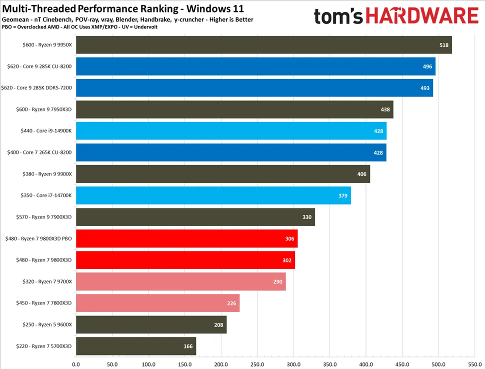

Woezik schreef op vrijdag 27 juni 2025 @ 17:48:
De meerprijs voor de 9800X3d is te hoog. Je hebt op hoge resoluties meer baat bij een snellere videokaart.
Valt wel mee toch?
Afbeeldingslocatie: https://cdn.mos.cms.futurecdn.net/UacqtYWFJGCCzZSuS553nV-970-80.png.webp
Afbeeldingslocatie: https://cdn.mos.cms.futurecdn.net/t2U6Wr4Xvg4AWsFXP95gvA-970-80.png.webp
[ Voor 75% gewijzigd door sdk1985 op 27-06-2025 17:54 ]
  • Woezik
Tom's Hardware test met een RTX4090 en die is een klap sneller dan een 9070 XT. Ik denk dat je voor een betere balans beter wat kunt investeren in meer fps voor de gpu, omdat de cpu de bottleneck niet is.

Ik heb gegokt op de 9800X3D op basis van deze test resultaten in combinatie met de tegenvallende "pro" prestaties van de 7800X3D:
Ik zie hier een cpu die 2 generaties voor loopt op de rest. Dus dan zit je in mijn beleving per definitie 2 generaties top of the line en daarna zak je langzaam weg. Prima voor de komende 5-7 jaar dus.
[ Voor 19% gewijzigd door sdk1985 op 30-06-2025 23:25 ]

sdk1985 schreef op maandag 30 juni 2025 @ 23:24:
Maar deze benchmarks zijn niet voor 1440p, maar ik begrijp je beredenering heel goed.
