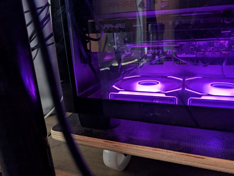

Huidige componenten:
NZXT H9 Flow kast
GPU 1: AMD Sapphire Radeon RX 7900XTX (het liefst behoud ik deze ivm het grote formaat ook als hoofd GPU)
GPU 2 welke ik gister had besteld bij Megekko en volgens bordspecificaties zou passen in het tweede slot van mijn moederbord zelf: ASRock Intel Arc A380 Challenger ITX 6G OC
Mobo: ASrock B850 Riptide
Als je je afvraagt waarom ik een tweede GPU wil is het eigenlijk vanwege het slecht kunnen encoden/decoden van de AMD GPU, en deze intel het juist uitstekend zou gaan doen. Voor o.a VR en Streams moet ik gewoon een andere GPU hebben, en ik heb ook geen zin om de 7900XTX te koop te zetten voor minder ivm gebruik en dan weer een nieuwe aan te schaffen van bijv. nvidia voor de volle mep.. veel te duur tegenwoordig :(
Qua case.. als deze inderdaad niet matcht, en er GEEN alternatief is (zoals het ombuigen of verwijderen van dat stukje case ivm stabiliteit ofzo (en heb de tools er nog niet voor)) hopelijk weet iemand dan wel een case waar het met zekerheid in zou gaan passen? Deze case is qua verkoop sowieso niet meer te doen tenzij iemand een goed gebruikt bord wilt met problemen bij de zijpanelen en missend HDD opslagkistje
Afbeeldingslocatie: https://tweakers.net/i/0Sj0kOCEhmKHNYsrcGWgX8DbIUY=/800x/filters:strip_icc():strip_exif()/f/image/LkGUszUIUy0THGTY050vFqgq.jpg?f=fotoalbum_large
Afbeeldingslocatie: https://tweakers.net/i/MeiGEq26-crh9HuwKB8fKHpykHc=/fit-in/4000x4000/filters:no_upscale():strip_exif()/f/image/spxTDtnSV2VNTt7xHoO04fSv.png?f=user_large
Afbeeldingslocatie: https://tweakers.net/i/POETuijcgy__FUjllvJMCynkJ-M=/800x/filters:strip_exif()/f/image/V5ed06O4WSEeJV3Es4OKmmBc.png?f=fotoalbum_large
Vooral de laatste foto laat zien hoe deze GPU past als deze goed gelijnd is op het moederbord, vind het wel gek dat deze dan dus niet met de pins in de case goed matcht, of de Pcie cover aan de voorkant..
Alvast bedankt!

Onderste PCIe slot lijkt mij alleen geschikt voor single slot kaarten. Jij probeert er een duo slot in te krijgen. Welk moederbord heb je?

Klopt, ik vermoed dat het ook de kast is
Wat betreft de M.2, klopt ik gebruik dan ook alleen 1 t/m 3, niet de vierde
Ik heb ook het moederbord er een keer deels uitgehaald en kan zeggen dat het indd past, kabeltje van de front usb zit wel deels in de weg maar das minder erg dan de kast..
Zal vanmiddag eens Fotos maken

Afbeeldingslocatie: https://tweakers.net/i/50Nncex2fR4pfFgNeqN2b5TiTAA=/800x/filters:strip_icc():strip_exif()/f/image/T17yREZTeZfPbjjF0rHrgOgP.jpg?f=fotoalbum_large
Er is sowieso ruimte onder, misschien kan een 3d geprint plateautje met een pcie cable dan nog wel het probleem minder erg maken? En dan inderdaad erop leggen alsof het de PSU shroud is?
  • Sissors
Jensw19 schreef op vrijdag 27 juni 2025 @ 11:18:
Welke shroud? Het enige wat onder mijn moederbord/GPU zit zijn de case fans, daar zou ik m wel op kunne leggen, maar heb dan liever een klein platformpje dat ie niet ineens in een fan valt ofzo
Ah goed punt, ik had niet jouw specifieke kast opgezocht. Maar daarbij komt wel weer de volgende vraag: Als je zo'n kast hebt dan wil je neem ik aan dat het er een beetje leuk uit ziet van binnen, gaat een hobby oplossing voor de tweede GPU dat ooit voor elkaar krijgen?
En echt geen idee, ik bedoel de AMD GPU is fantastisch, maar nieuwe (fatsoenlijke) Nvidia GPU's zoals de 3090/4090 zijn gewoon stervensduur voor wat ik ze waard vind, dan is een 100 euro extra GPU toch wel beter dacht ik..
Nou ja, als je vergelijkbare snelheid wil als wat je nu hebt, komt je uit op een 9070XT of een 5070Ti, beide met prima encoders aan boord dus. Wel pure sidegrades tov wat je nu hebt. Een 5080 is wat sneller, maar voor echt sneller moet je een 4090/5090 hebben, en dat is zeker prijzig. Maar dan betaal je niet alleen voor de encoders, maar ook gewoon voor de snellere kaart.
Als je puur voor de betere encoder een kaart van ruim €100 hebt, en een nieuwe kast van €150 erbij nodig hebt. Tja dan kan je als je je huidige kaart verkoopt en €250 erin wil leggen ook een betere encoder hebben.
