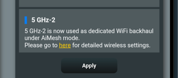

Die zit op een dedicated 5ghz backhaul.
Afbeeldingslocatie: https://tweakers.net/i/O_1UaQ1DmEaLDdBCG9O7XfJrVoE=/fit-in/4000x4000/filters:no_upscale():strip_exif()/f/image/YeO1fYfhNPnRvfQ8PP3HMGSo.png?f=user_large
Ik ga een nieuwe plek zoeken voor de node, hopelijk helpt het.
Dank jullie voor je hulp!!

Ik ben geen aiMesh expert maar ik geloof dat de screenshot iets ander betekent:
In zijn algemeenheid dat de 5ghz-2 niet gebuikt wordt voor clients maar alleen voor verbindingen tussen de nodes.
DAT een node vervolgens deze verbinding gebruikt hangt er maar net af of ze hem kunnen ontvangen. Dat kun je niet vanuit deze screenshot halen

Weet eigenlijk niet waar ik dat kan vinden... Maar denk dat het wel de 5.2 is. Op de nieuwe plek heb ik een rssi van -48, is dat wel oke?

Onder uplink type daar staat 5gh dus dat is ok!

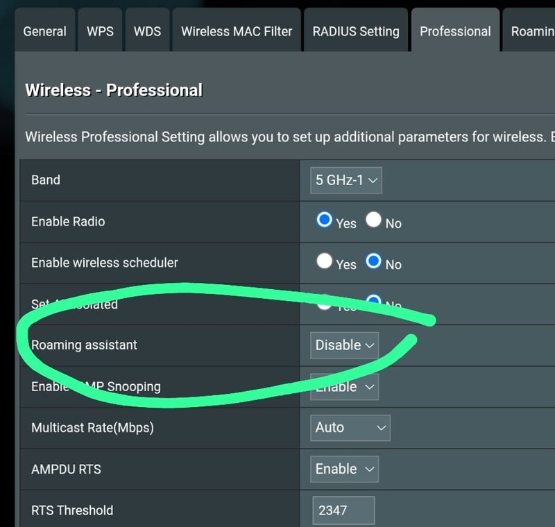

Helaas toch weer hetzelfde gehad met de node dichterbij de mesh.... De log blijft ook maar veel vreemde dingen aangeven. Iemand die hier wijs uit haalt?

Na verschillende bronnen raadplegen en testen lijkt het probleem weg te zijn.
De oplossing lijkt te zijn geweest om de roaming assistant uit te schakelen 😁
Afbeeldingslocatie: https://tweakers.net/i/eAvAulryYusjKX2KN8hUT-iU4rU=/800x/filters:strip_icc():strip_exif()/f/image/oGP77nCZG6Ao8ow9rhEM5z11.jpg?f=fotoalbum_large
