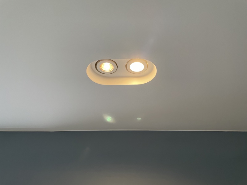

Ter illustratie hoever de Philips driver terugdimt 8)7
Links Philips, rechts Noxion. Beide 3.8 W, na ca 10 sec.
