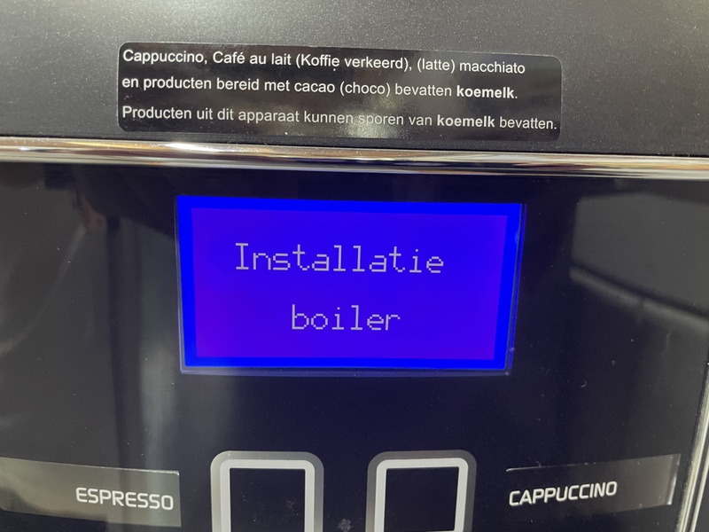

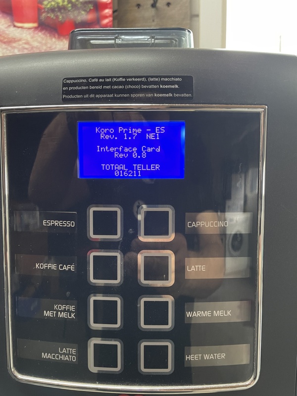

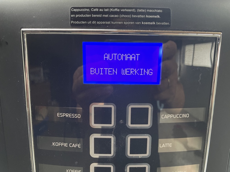

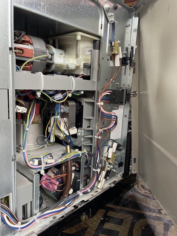

Heb een lastige storing in mijn Necta Koro Prime koffieautomaat waar ik niet uitkom.
Ben er al een aantal uur mee bezig maar kom niet verder.
Het volgende heb ik tot nu gedaan:
- Waterreservoir uitgebouwd, schoongemaakt en teruggeplaatst.
- Waterleidingen doorgeblazen en getest.
- Tellers op nul gezet.
- Uitgebreid testen in testmenu
- Waterteller uitgebouwd, schoongemaakt en teruggeplaatst.
- Boiler uitgebouwd schoongemaakt, doorgemeten en teruggeplaatst
- Watertoevoer ontlucht.
- Boiler ontlucht in het testmenu.
- Verwarmingselementen blijven op omgevingstemperatuur staan.
In de foto’s is het type te zien en wat er op het startscherm komt te staan. Bij het opstarten komt eerst het versienummer te staan, vervolgens een 30 seconden “Installatie boiler”, ondertussen trilt het pompje. Hierna verschijnt op het scherm “Automaat buiten werking”. De temperatuur van de boiler blijft op omgevingstemperatuur staan.
Alle tips zijn welkom, wil er ook wel voor rijden om hem gemaakt te krijgen.

  • geurthuibers
  • Registratie: Juni 2025
  • Laatst online: 01-07-2025
Beste cosmo_roel,
In het menu van de technicus ben ik idd geweest en geeft aan bij uitlezen storing: storingslijst waterteller. De waterteller heb ik uit elkaar genomen en schoongemaakt en teruggeplaatst maar geen verandering???
