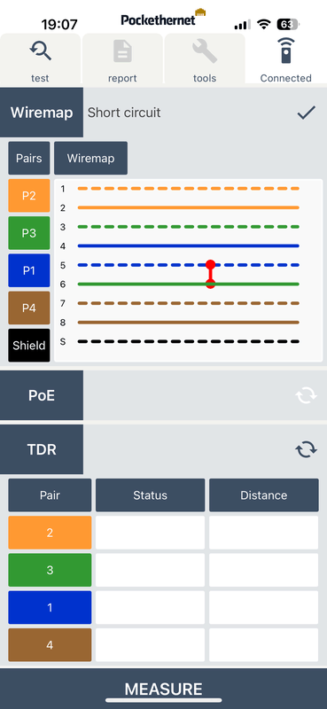

Ik heb een netwerkkabel vanaf de meterkast naar de overkapping liggen. Dit is circa 20 meter. Nu heb de connectoren al vervangen alleen zonder succes. Via het werk heb ik pockethernet om de kabel door te meten. Ik krijg nu het onderstaande resultaat. Klopt het dat de kabel op helft defect is?Afbeeldingslocatie: https://tweakers.net/i/BIgs2rF5GHUcYnWriHNQWX1nl_E=/x800/filters:strip_exif()/f/image/Z1NFelPNz9Z1lATdAX58Pgkg.png?f=fotoalbum_large

Hij geeft aan dat je een kortsluiting op paar 1 (P1) hebt.

Bij de connector of over de helft van de kabel?

Je kan toch een lengte meting uitvoeren met de pocket ethernet ? Wat geeft die aan ?. Is als het goed is de TDR test.

Afbeeldingslocatie: https://tweakers.net/i/SA3UM2XcWJfsrumBoVS77EFlAls=/x800/filters:strip_exif()/f/image/yZrgEnTHPDiaiahAwTQVNYBq.png?f=fotoalbum_large
Bij de normale tdr laat hij niets zien

Als ik de andere kant meet zegt hij 22 meter. Dat zou het einde van de kabel haast moeten zijn.
Afbeeldingslocatie: https://tweakers.net/i/tqhdTmynSUa0FBJAuIBIk0EVCZo=/x800/filters:strip_exif()/f/image/4cd5TN7c2epBp3376Xz1Ubl9.png?f=fotoalbum_large

Kabels maken natuurlijk niet zomaar ergens kortsluiting.
99% zeker dat het bij de connectors zit.
RJ45's aanknijpen is altijd een slecht idee.
Monteer die kabel aan beide zijden netjes af op een wcd en sluit aan met kant en klaar gekochte patchkabels.
