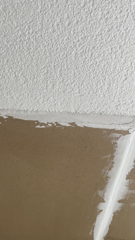

Spachtelputz, structuurverf, waar lijkt dit het meeste op?
  • Stufipower
  • Registratie: December 2015
Beste tweakers,
Ik heb een onbedekt stukje gipsplaat dat ik zou willen laten lijken op de rest van het plafond, zonder het hele plafond opnieuw te hoeven doen. Wat moet ik hiervoor hebben dat er het meeste op lijkt, kan het met structuurverf, (middel)grof? Het is maar ca 2mm dik. Zie foto. Afbeeldingslocatie: https://tweakers.net/i/Uaytfl6QfLUTDnU0FzXkEuyk8U4=/x800/filters:strip_icc():strip_exif()/f/image/HMZYsGKelD84bQXLAdrw1MxC.jpg?f=fotoalbum_large
Korrelpleister grof, (op een houtje gesmeerd om te kijken hoe het eruit ziet). maar dit is te grof, de steentjes zijn te groot. Gipsplaat is al behandeld met voorstrijk tegen de zuigende werking.
Iemand een idee wat ik het beste kan halen?

Lijkt op gespoten spack met een paar lagen latex erover.

ziet er een beetje uit als de standaard spac die een keer of 4 of 6 over geverfd is, waardoor alle scherpe hoekjes inmiddels rond zijn geworden?

Lijkt ook wel wat op structuurverf waar een paar keer overheen gesausd is. Overigens ga je het alleen vanwege het kleurverschil al wel zien. Als het echt onopvallend moet ontkom je er bijna niet aan het hele plafond te sausen.

Heb maar besloten om voor structuurverf grof te gaan, spack (spuiten) is beetje lastig toepassen. met een normale roller, geen structuurverfroller. Dit even getest op een plankje en ziet er het mooiste uit. Daarvan gaan een paar lagen dik zodat het even dik wordt als de rest van het plafond en dan doe ik er nog wat tex overheen in de juiste kleur. Tot nu toe ziet het er best aardig uit.
Bedankt voor het meedenken allen.

Je zou ook nog de spack spray van Alabastine kunnen proberen.heel geschikt voor zulke kleine stukjes. Twee lagen en het ziet er hetzelfde uit als de rest van plafond. Eventueel kun je de overgang eerst nog wat bijschuren, zodat je geen randje meer ziet.

@Toke_gt bedankt voor de tip. Dit heb ik ook overwogen, maar ik lees uiteenlopende ervaringen op het internet wat dit betreft, met een spuitbus op het plafond spuiten zou soms lastig zijn omdat je dan de spuitbus schuin moet houden. Daarom dat toch maar niet gedaan. Het eindresultaat zal ik hier posten.

Dan moet je er zo’n spuitstukje op zetten.maar je verf kan ook hoor, is misschien iets meer precisiewerk om hetzelfde effect te krijgen.

Het eindresultaat. Er zit 6 lagen structuurverf grof op. Soms dik aangezet met de kwast. De opstaande rand is nog afgeschuurd met slijpsteen en daarna overgeverfd. Daarna nog 2 lagen tex erover. Goed genoeg, perfect zal het nooit zijn geworden maar dit is prima zo. De gleuven en gaten ook eerst opgevuld met gipsplaatvuller.
