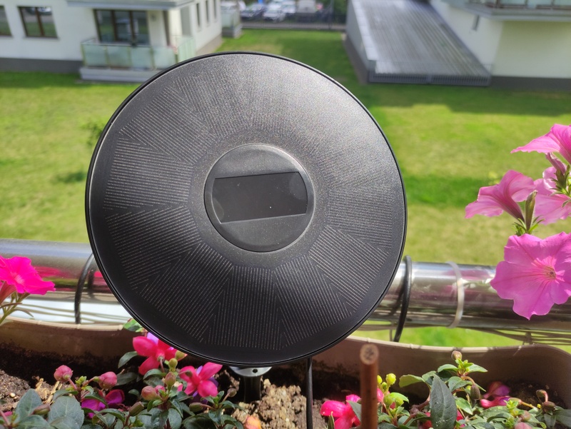

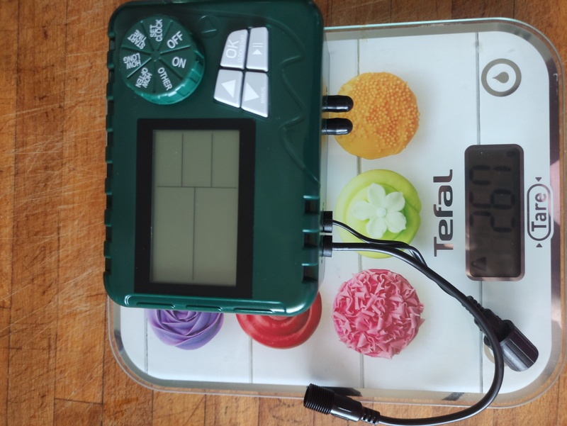

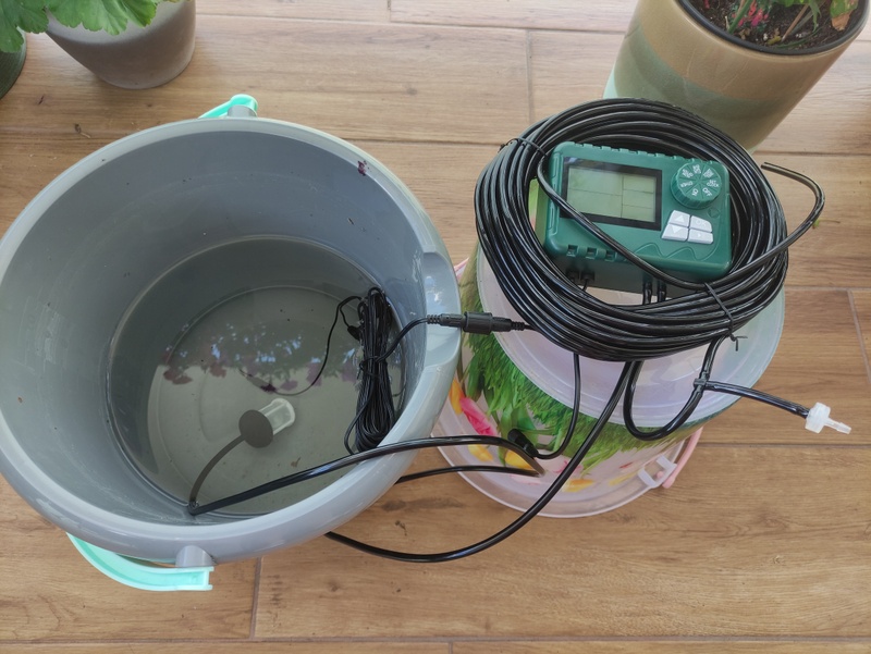

Beste mede-tweakers,
Zoals beloofd een update, er is eentje aangekomen en de tweede is nog onderweg (goedkoper model om mee te spelen).
Korte samenvatting van de eerste testen:
What I like:
  1. Eenvoudig systeem
  2. zonnepaneeltje include
  3. Build-quility lijkt op het eerste zicht OK, connectors zijn waterdicht
  4. Display aanwezig
  5. Eerste test geeft 420ml/minuut, dit is zonder druppelaars! Test is bij ons gedaan en ik wou de tube niet in stukken gaan snijden zonder exacte afmetingen
  6. Sensor voor water niveau
  7. Filter aanwezig
  8. Handboekje in meerdere talen inclusief engels
  9. 15 peg & 15 meter kabel inbegrepen.
  10. Programmatie is heel flexibel hoewel niet eenvoudig, maar eens gedaan loopt het

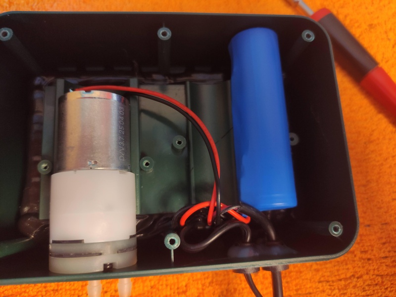

  • Ik had gehoopt om de chip eruit te halen maar dat leek niet mogelijk, alles zit vastgelijmd, vermoedelijk om het waterdicht te maken.
Is dit het waard ? Eerlijk ik geloof in een tuin dat dit nooit gaat werken. Zijn er beter oplossingen? Ik denk van wel. Maar de prijs (om en bij de 12 euro) en dit specifiek geval zijn in mijn mening wel te verantwoorden.
