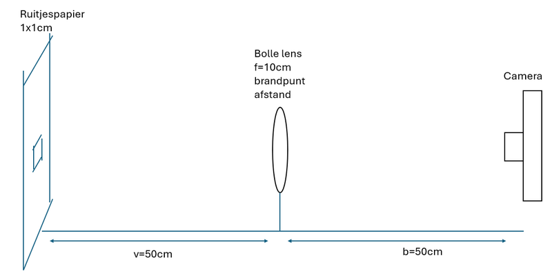

Bij deze opstelling neemt de camera een foto van het ruitjespapier. Deels door de lens en deels erlangs.
Het beeld door de lens is onscherp, want de afstand voldoet niet aan 1/f = 1/v + 1/b.
Wanneer we de foto bekijken en accepteren dat de ruitjes de langs de lens zijn gefotografeerd 1x1cm zijn, dan meten we de wazige ruitjes door de lens als 0,5x0,5cm. We begrijpen niet waarom. We hadden juist een vergroting verwacht, nu lijkt het een verkleining. Heeft iemand een idee in welke richting we het moeten zoeken?

Zoals ik de situatie begrijp :
De camera ziet de ruitjes die hij niet door de lens ziet als 1cm x 1cm (= ware grootte).
Dezelfde camera ziet dezelfde ruitjes door de lens als wazig 0,5cm x 0,5cm.
De lens staat op 50 cm van het papier, op 50cm van de camera, en heeft een brandpunt van 10cm.
Hieruit vermoed ik dat de lijnen van de ruitjes die door de lens gaan gebogen worden, en allemaal convergeren in het brandpunt op 10 cm van de lens (kant camera).
Bij de overige 40cm divergeren ze opnieuw (met op 20cm een even groot maar omgekeerd beeld, en vanaf daar vergroot)
Ik zou dan verwachten dat je een omgekeerd beeld krijgt, 3 keer vergroot.
Als dit niet het geval is, zou ik dit wellicht wijten aan de lens op de camera.
Maar dan zou ik ook verwachten dat de ruitjes van 1x1 er anders uit zouden zien.
Maw, I am at a loss...

Zou de situatie schets dan zoiets zijn?
Afbeeldingslocatie: https://tweakers.net/i/sfRdLFPJWNTI6LzgAfF8qkl75H4=/800x/filters:strip_icc():strip_exif()/f/image/diIO8htCQtpeIfyQVYUSQCLC.jpg?f=fotoalbum_large
Dus het beeld wordt kleiner gevormd (mbv lenzenformule). En de camera pikt het kleinere beeld 1-op-1 op?

MallePietje schreef op maandag 23 juni 2025 @ 13:36:
Als ik naar de verhoudingen in je tekening kijk, dan kan dat niet kloppen met de brandputsafstand (lens->F', 10cm) in vergelijking met afstand b (50 cm). Een verkleining kan volgens mij alleen als de camera op max 2xf van de lens vandaan staat, want daarna divergeert het beeld alleen maar verder.

Reptile209 schreef op maandag 23 juni 2025 @ 14:10:
Ik dacht dat je juist een verkleining zou krijgen wanneer v >2f.
Weet niet zeker, maar 1/f=1/v+1/b. Dus1/b=1/f-1/v=1/0.1 - 1/0,5 = 10-2 =8. Dus b=0,125m.
En de vergroting M=-b/v=-0,125/0,5=-0,25.
Dus het beeld is 0,25*1cm=0,25cm en omgekeerd, want vergroting is negatief.
Maar geen idee of dit een juiste redenatie is.

Zonder rekenen kan je in je tekening al zien dat het beeld alleen maar groter wordt naarmate je verder van het brandpunt af gaat ;)
