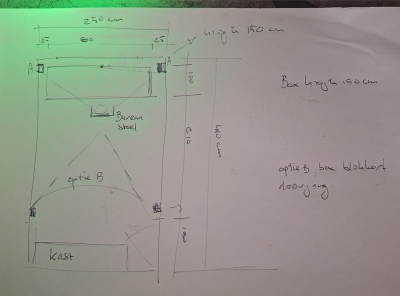

📌 Vraag: Speakeropstelling in smalle kamer — optie A of B? (of iets beters?) zie afbeelding met situatieschets.
Ik ben bezig met de definitieve plaatsing van mijn stereo-setup in een werkkamer van 2,5 m breed × 4,1 m lang. De ruimte wordt primair gebruikt om te werken en gamen aan het bureau, dat tegen de korte zijde (2,5 m) staat. Secundair wil ik af en toe vanuit een loungeplek achterin muziek/video luisteren.
Ik werk en game zowel zittend als staand. Het bureau is in hoogte verstelbaar:
68 cm zittend
110 cm staand
🎧 Setup:
Speakers: Dali Opticon 1 MK2 (wit)
Versterker/streamer: Bluesound Powernode Edge (wit)
Beugels: Essential Hifi (HiFi Klubben, verstelbaar)
Speakerhoogte: 150 cm (wandmontage) - lijk mij sweetspot met inachtneming van staand/zittend werken/gamen.
Oorhoogte:
Zittend: ±120–130 cm (afhankelijk van stoel)
Staand: ±175-180 cm
→ Speakers worden licht naar beneden gekanteld om beide houdingen te dekken
Speakerafstand: ±200 cm in beide scenario’s (dus vaste breedte)
Zitafstand tot speakerwand: ±140 cm
🔲 Optie A – Speakers aan de korte zijde, boven het bureau
Gericht op de werkpositie (bureau)
Stereobeeld in nearfield driehoek
✅ Voordelen:
Optimale imaging voor gamen/werken, zowel zittend als staand
Sweet spot precies op de hoofdpositie
Kabels en zichtlijnen goed te beheren
Beugels laten nauwkeurige kanteling toe voor verschillende luisterhoogtes
⚠️ Nadeel:
Geluid achterin de kamer (loungeplek) is iets diffuser
🔳 Optie B – Speakers aan de lange zijmuren, gericht naar elkaar
Zelfde afstand tussen speakers
Zitpositie aan bureau valt buiten het stereobeeld
Eén speaker komt naast de deur, wat in de praktijk de toegang tot de kamer belemmert
✅ Voordeel:
Meer spreiding van geluid in de kamer als geheel
Loungeplek iets centraler in het geluid
❌ Nadelen:
Geen goede imaging bij bureau
Directional audio klopt niet met schermpositie (gamen)
Fysiek onhandig vanwege deur → blokkering bij binnenkomst
Esthetisch en akoestisch minder strak
🧠 Mijn voorlopige conclusie:
Optie A lijkt met stip het meest logisch, gezien het primaire gebruik. Maar misschien zie ik iets over het hoofd?
💬 Als iemand nog een derde, slimmere optie weet (bijv. diagonale opstelling, asymmetrisch, plafondmontage etc.), hoor ik dat ook graag. Alle tips zijn welkom — ook voor akoestische optimalisatie of kleine tweaks binnen optie A.
Dank!
Afbeeldingslocatie: https://tweakers.net/i/5dF5c3vKvfCkh9sViah87mxgY3s=/800x/filters:strip_icc():strip_exif()/f/image/dBl1QecNiJJfYDLS0fTgQv7M.jpg?f=fotoalbum_large

Niet te moeilijk over doen, optie A is veel logischer. Je kan overwegen om de speakers met beugels aan het bureau te bevestigen, dan klopt de hoogte altijd ongeacht zitten of staan.

HikariMisako schreef op zondag 22 juni 2025 @ 12:34:
Hi, mijn perfectionisme kan soms doorslaan :P Wil juist met nieuwe setup het bureau wat leger houden voor meer rust ;)
