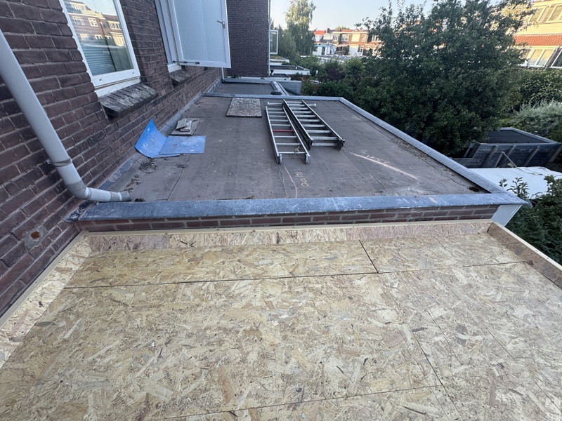

Hier zie hoe hun dak tegen onze muur aansluit i.p.v. dat ze 5 cm vandaan zijn gebleven.
Uiteindelijk kan door luchtfoto's ogenschijnlijk van hun lijken en aan hun toegekend worden door verjaring (dit kan al na 10 jaar), dit willen we dus voorkomen.

Hoeveel had hij dan vandaan moeten zitten bovenin?
Hier zie je een stukje hout (5cm breed) waar hij vandaan had moeten blijven. Dat was ook de afspraak.
Afbeeldingslocatie: https://tweakers.net/i/GaTkDPRYgTpabuCKR6bDub-aIKY=/800x/filters:strip_icc():strip_exif()/f/image/ZqsO2u4SqInXph6HEeKxplPL.jpg?f=fotoalbum_large

Aan de bovenzijde moet het uiteindelijk afgedicht worden voor regen.
Maar we willen daarbij visueel en juridisch duidelijk hebben wat de erfgrens is.
In eerste instantie stelde zij voor om zinkslabben in ons muur te plaatsen zodat er geen regen in de spouw komt. Op zich een prima idee, maar hiermee heb je nog steeds het probleem dat je geen visuele scheiding hebt van de erfgrens.
Waarom zou je een visuele scheiding willen hebben van bovenaf?
Ik wil een visuele scheiding hebben van onze erfgrens die vanaf bovenaf te zien is. Bijvoorbeeld als er luchtfoto's worden gemaakt. Deze worden namelijk gebruikt om de erfgrenzen in de gaten te houden en bepalen op den duur de kadastrale tekeningen.

Dus je wilt je huidige aanbouw met 5cm groter laten lijken van bovenaf?
Ja. En ik dacht aan een nieuwe bredere daktrim die ik over de bestaande laten plaatsen en dus 5 cm uitsteekt, maar dat kost wel wat werk betreft herlassen etc. En bovendien moet ik dan nog iets onder die 5 cm hebben. anders kan er zijwaarts alsnog regen binnen komen. Hebben jullie ideetjes hoe ik dit kan oplossen? Ik sta voor alles open :)

Enige wat ik zie is een nette uitbouw die volledig op eigen grond gerealiseerd wordt, vakwerk waarbij men (logisch) wil voorkomen dat tussen de losstaande muren er zo min mogelijk vocht en andere ongewenste zaken kan gaan zitten.
  • MaD_co
  • Laatst online: 28-09 15:51
Sterkte aan je buren.
Ik snap dat je hier afspraken over maakt van te voren, en dat die nageleefd dienen te worden.
Maar ik zie echt het probleem niet in de constructie die de buren hebben gemaakt.
Hun muur staat tegen de erfgrens, de ruimte van 5cm tussen erfgrens, en jouw aanbouw moet dus afgedicht worden tegen inregenen.
Je wilt dat dit deel visueel onderscheidbaar is van het deel van de buren.
Volgens mij kun je daar juist de gemonteerde balk op foto 3 prima voor gebruiken.
schuin = buren / vlak = TS
Zoals ik lees wil je alleen de bovenrand van jouw aanbouw breder maken om de aanbouw groter te laten doen lijken,
puur omdat je bang bent dat er door luchtfoto's (Nog nooit van gehoord dat daar rechten aan worden ontleend) gezien zou worden dat zijn aanbouw aansluit tegen jouw buitenmuur om inregenen te voorkomen.
Ik zou het lekker laten zoals het is, en blij zijn dat de buurman een lekvrije aanbouw realiseert.

De uitbouw is precies gerealiseerd zoals jij graag wilde: geen mandelige muur, maar beide op eigen grond. Aansluiting van het dak is puur cosmetisch en op de juiste manier gedaan. Hoe wordt de aansluiting op de muur gemaakt? Je wilt voorkomen dat er water tussendoor lekt.
Die visuele scheiding van de erfgrens voegt helemaal niets toe.

Er gaat niets verzakken, want het dak rust volledig op de draagmuur en fundering van de buren. Dus ja, het is een hele goede keuze geweest om de aanbouw zo op te trekken.
Die extra balk zou ik achterwege laten. Geeft alleen extra oppervlakte waar water op kan blijven staan. Laat het zoals het nu is. En werk het geheel netjes af met een loodslab.

@goodfella
Je kan jouw dakconstructie verlengen boven je isolatie, en dan bovenop een mastiekklos plaatsen met de schuine kant naar jouw dak.
De buurman doet dat ook, maar dan in spiegelbeeld.
Hou je een gleuf van 2cm
De dakdekker brand daar gewoon bitumen overheen.
Zo heb je een verhoging precies op de erfgrens.
En is het toch dicht.
Kan ook met een zinken kap.
Afbeeldingslocatie: https://tweakers.net/i/w9UAH9GwftgwzXPY4F5DwoWZEWg=/fit-in/4920x3264/filters:max_bytes(3145728):no_upscale():strip_icc():strip_exif()/f/image/MBhSUd3pBLG7RUo1gOXKuwS3.jpg?f=user_large
