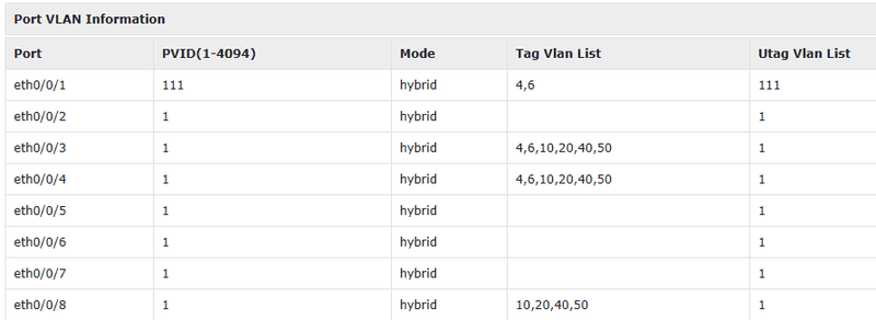

Ik ben bezig om mijn internet thuis om te bouwen naar VLAN tagging via een switch.
Nu loopt alles nog rechtstreeks op mijn OPNsense router op een van de 4 interfaces aangesloten.
Daar heb ik VLAN 4 en 6 getagged, waarvan een voor IPTV en de andere voor WAN. Dit werkt ook gewoon zoals je zou verwachten.
Nu heb ik een probleem dat zodra ik wissel naar VLAN tagging via de switch, dat VLAN 6 van mijn KPN internet gewoon werkt, krijg ik een PPPoE van, internet werkt, dat gaat gewoon goed.
Maar met de zelfde configuratie als op de andere waar hij rechtstreeks zit aangesloten, krijg ik geen DHCP terug van de VLAN4.
Steek ik hem terug in de oude router, krijg ik direct DHCP.
Het lijkt mij in de VLAN tag via de router te zitten.
Mijn switch staat geconfigureerd zoals hier onder.
Afbeeldingslocatie: https://tweakers.net/i/ypcxjHboJfCQnAapd3P9uzKyw1g=/800x/filters:strip_exif()/f/image/BQp4LTTkVMWOD4uNLSI256ns.png?f=fotoalbum_large
Mijn NTU binnenkomst sluit ik aan op 0/0/1, waarna er een LACP naar 0/0/3+4 gaat. 0/0/8 is weer een uplink naar mijn andere switches.
PVID/VLAN111 is een Dummy zodat er geen DHCP terug gaat van VLAN1 op de KPN, gewoon voor het onzekere.

Je moet je poort waarop je tv staat wel de vlan untaggen en niet taggen met uitzondering van de uplink poort naar je opnsense
Wat voor type switch is dit?

Dit is een XikeStor SKS8310-8X, de IPTV boxen krijgen wel een IP, gaat om de WAN verbinding die je moet opzetten via VLAN4.
