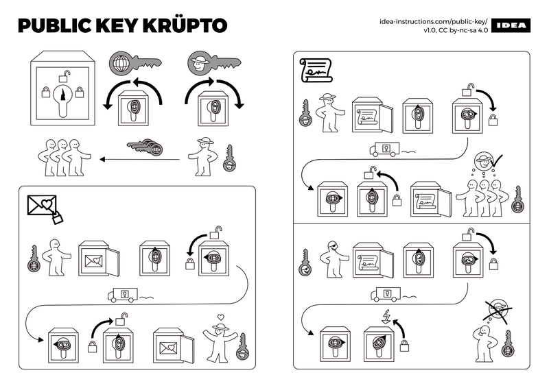

Op die manier kan iemand dus een bericht die alleen door jou gelezen kan worden encrypten door jouw publieke sleutel te gebruiken. Andersom kun je het ook gebruiken als authenticatie: als je een bericht (of meestal een hash van een bericht) encrypt met jouw privé-sleutel, dan kan iedereen verifieren dat dat bericht ook echt van jou afkomstig is omdat het met jouw publieke sleutel te decrypten is.
Hier bovestaand verhaal als ikea-schema :P (links privacy, rechts authentication)
Afbeeldingslocatie: https://tweakers.net/i/YHL42eveyeaPFboO-vWGQNrDEbY=/800x/filters:strip_exif()/f/image/obwq9TkopH3COp7bbGsxka35.png?f=fotoalbum_large
