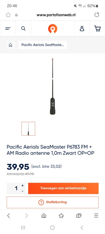

Mischien is dit iets dan?
Afbeeldingslocatie: https://tweakers.net/i/43Iehbuwruea3oj3POrcWTlvt6U=/x800/filters:strip_icc():strip_exif()/f/image/G3qYnV0HKgOTU0JKrGrqqwX9.jpg?f=fotoalbum_large

Ronald.42 schreef op dinsdag 17 juni 2025 @ 20:47:
Voor mijn gevoel was die altijd een stuk kleiner :)
Dit is wel iets wat aan mijn idee van een buitenantenne voldoet. Ik ga deze eens bestellen om te zien wat mogelijk is. Met een beugel kan ik deze wel zo'n 30 cm of zo van de gevel plaatsen.

evilution schreef op dinsdag 17 juni 2025 @ 20:56:
Ik ga ook nog wel even experimenteren met wat binnenshuis mogelijk is.
Moet je wel even goed de tekst eronder lezen, het lijkt volgens mij zo te zijn dat je er een passende voet met een lengte kabel bij moet bestellen.
Onder bij accessoires staat van die voeten.
