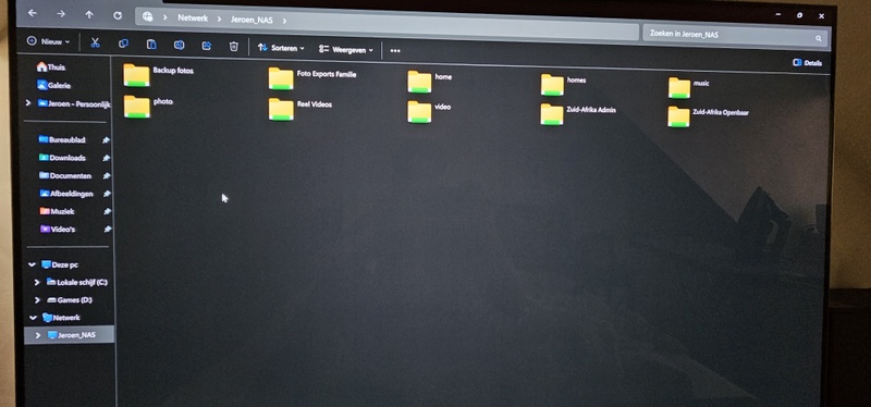

  • DutchEZmoder
  • Laatst online: 20-10 14:04
Heel vreemd, maar na de Windows update doet alles het weer! Kon op de NAS dubbelklikken en ipv die foutmelding kon ik m'n gebruikersnaam en wachtwoord invullen. Dit kan dus op slot, bedankt voor de hulp!
