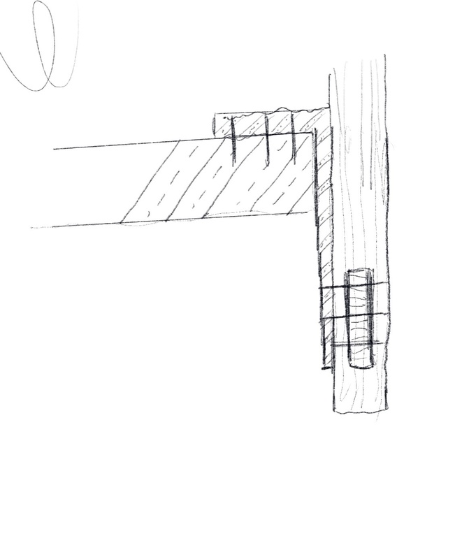

  • Autonoesis
Ga eens googlen op constructeur jouwwoonplaats. Dat is wat je zoekt. Constructies moeten aan de Eurocode voldoen dus ook de trappen. Zie technisch geen probleem om de spil deels af te zagen en de spil versterkt met een op maat gemaakt stalen hoekanker op de verdiepingsvloer te ankeren. Maar laat het eerst even berekenen door een constructeur.
Afbeeldingslocatie: https://tweakers.net/i/rHqM5AMeZ1YhHQQwtHCingTzSXA=/x800/filters:strip_icc():strip_exif()/f/image/ODE2zKQWynsOmbWdVoMxLT9M.jpg?f=fotoalbum_large
  • MallePietje
  • Registratie: Mei 2022
  • Laatst online: 07:04
Autonoesis schreef op dinsdag 17 juni 2025 @ 16:37:
Ga eens googlen op constructeur jouwwoonplaats. Dat is wat je zoekt. .... laat het eerst even berekenen door een constructeur.
Als je de trap min of meer wilt behouden, vrees ik dat je niet aan een gedegen berekening ontkomt. Daarbij is maar de vraag of de constructie aan je persoonlijke esthetische normen gaat voldoen. Wellicht is het fraaier (en misschien zelfs goedkoper dan een custom trap) om te kijken naar een nieuwe zwevende trap.
