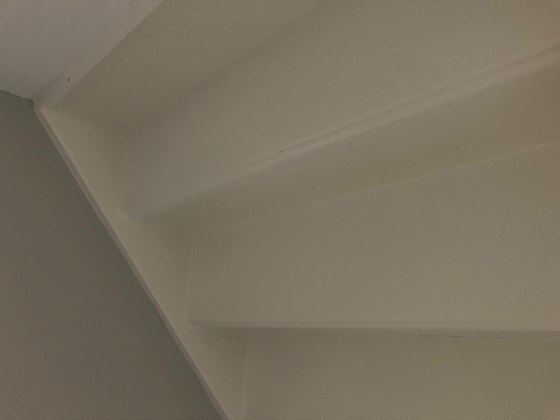

mijn eindresultaat:
Afbeeldingslocatie: https://tweakers.net/i/s6trVgHZe8DvrYb0F0oYkRXhCTw=/800x/filters:strip_icc():strip_exif()/f/image/5JxMxOWMaHE9MbBQeHEebpcw.jpg?f=fotoalbum_large
werkwijze:
  1. plaat in 'planken' van juiste breedte zagen (of al laten doen bij de houthandel/bouwmarkt)
    NB: gelijk = ongelijk. Het gaat je (waarschijnlijk) never lukken om onderwijde van het stootbord en de traptrede exact gelijk te krijgen. Beter laat je bewust 3-5mm verschil. (zie bovenstaande foto van mijn dichtgemaakte trap). Dat ziet er (imho) netter uit dan gelijkgemaakt. Bovendien kan je op deze manier de naad netjes afkitten en overschilderen.
  2. 1 zijde kant frezen (optioneel, kan je bij een èchte houthandel ook alvast laten doen)
  3. stroken op juiste breedte afkorten en (waar/indien nodig) verstek zagen (zaag iets breder dan je meet)
  4. passen
  5. met de schaaf op exacte breedte maken
  6. passen
  7. gaten (elke 25-30cm) voorboren in de plank verzinken met verzinkboor
  8. plank op zijn plaats zetten, voorboren in de kopse kant van de traptrede (door de plank heen)
  9. tack kit aanbrengen op de plekken waar de plank de beide traptreden raakt
  10. plank plaatsen en vastschroeven
  11. eventuele kit die er tussenuit geperst wordt direct wegvegen
  12. trap niet belopen tot alles netjes uitgehard is (paar uurtjes ofzo, idealiter 1dag... of langs de zijkanten van de treden lopen)
  13. afkitten met acrylaatkit, laten uitharden en daarna schilderen...
  14. als de trap in gebruik moet blijven, kan je eerst de even treden schilderen, en de volgende dag de oneven treden
