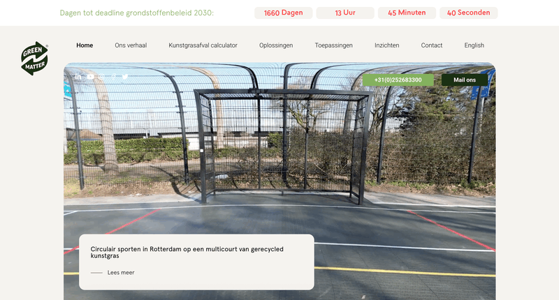

Hi,
Bij deze website: https://greenmatter.nl
Krijg ik op pc dit scherm:Afbeeldingslocatie: https://tweakers.net/i/asATd3jEDJhpOW-bLLJ3M8VTWII=/800x/filters:strip_exif()/f/image/VvtJb5gREW43BN6SUSkaDRHg.png?f=fotoalbum_large
En als ik op copy druk, krijg ik in mijn kladblok dit(waarschuwing, doe dit niet na):Afbeeldingslocatie: https://tweakers.net/i/83-XXYBpoSOrvLhXgeFqa_gcA3c=/800x/filters:strip_exif()/f/image/s6kIBt9DqLR1QBVvbvxY5q3h.png?f=fotoalbum_large
Is nou de website gehackt of cloudflare onderschept?

Website is gehacked, dit is geen officiële Cloudflare melding.

Nergens last van. Weet je zeker dat je op de goede site zit?
Afbeeldingslocatie: https://tweakers.net/i/If5Qdwis_0Yepluf4oHoenilWDA=/800x/filters:strip_exif()/f/image/EnYpFrGutV2KQZ5IVK8tQ1AE.png?f=fotoalbum_large

Op mobiel krijg ik het scherm ook niet dus ik verwacht dat ze kijken naar je systeem. Als je dus linux of 'onbekend' draait zal het niet tevoorschijn komen.

Zo te zien is de website weer gefixed.
Is die niet.
  • BytePhantomX
  • Laatst online: 02-11 20:41
Bijzonder. Ik krijg hem in ieder geval niet meer te zien en ik zie ook in het netwerkverkeer van de website geen verwijzing meer naar het malafide domein.
  • D4NG3R
  • Laatst online: 13:53
D4NG3R
kiwi
Zojuist nog een keer benaderd maar dan op een ander systeem vanaf een ander IP, krijg alsnog het echte neppe CF scherm.
  • Groentjuh
  • Laatst online: 12:55
Ik zie dat het bepaalde browsers target (zelfde PC maar enkele verschillende browsers).
Firefox: Ja
Edge: Nee
Chrome: Ja
