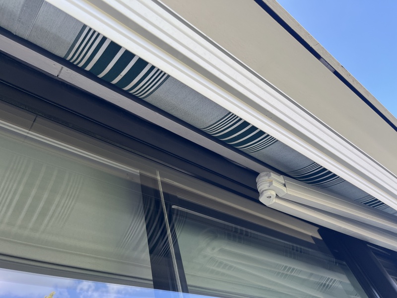

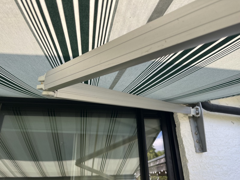

Ik heb een nieuwe schuifpui en nu geeft het een arm van het zonnescherm net een klein tikje tegen het raam aan bij het sluiten. Daarna is er overigens wel een klein stukje afstand tussen de arm van het zonnescherm en de ruit. Het is net het momentum wat voor het tikje zorgt.
Nu weet ik dat je de uitval van het zonnescherm in kan stellen. Ik kan alleen niet voor elkaar krijgen dat ie net een stukje minder sluit.
Wellicht is het ook op te lossen door de arm net wat anders in te stellen.
Heb er alleen geen verstand van en het ontbreekt me aan inzicht 🤪
Voor de beeldvorming wat foto’s toegevoegd.

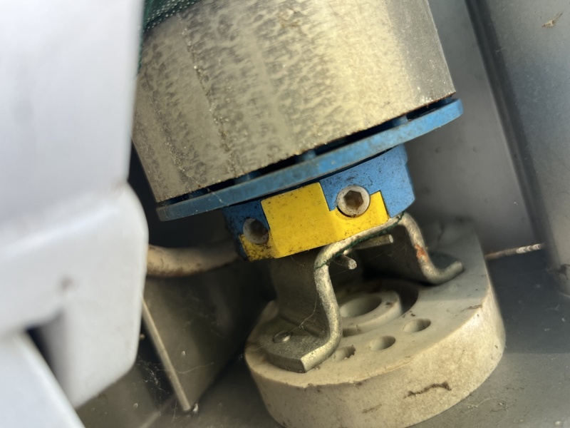

Nee helaas, ik heb twee van die inbus dingetjes om aan te draaien, maar bij beide lijkt weinig te gebeuren. Ik weet ook niet of ik er in de openstaande of dichte stand aan moet draaien. En hoevaak ik het rond moet draaien en welke kant.

Dat zijn normaliter de eindaanslag regelingen. Proberen, draai een schroef eens 5 of 10 slagen in (schijf het wel op) en zie wat het resultaat is.

Geprobeerd, maar dat was niet op de oplossing. Dan liep hij vast doordat ie niet dichtgeknikt kwam, maar wel verder wilde vanuit de motor.
De oplossing was de voorste inbus een slag of 2-3 te geven tegen de klok in. Hij vouwt dan steeds een stuk minder in.
De achterste inbus zal ongetwijfeld zijn om de uitval in te stellen.
