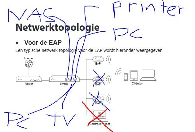

Na onze verhuizing wilde ik in het nieuwe huis een goed access point en heb ik de TPlink EAP650 gekozen. Omdat die PoE heeft en ik er wel goeie dingen over gelezen had. Ik ben medium handig met computers maar een beetje een router configueren en hier en daar wat hardware aansluiten lukt me wel.
Nieuw uit de doos heb ik wat zitten googlen en proberen hoe ik 'm aansluit en combineer met ons netwerk, dat is gelukt en nu heb ik twee SSID's gemaakt, een voor de 2,4 en een voor 5 GHz band. So far so good.
Bij mijn aantekeningen en opmerkingen (het was nogal irritant om erin te komen) had ik opgeschreven 'vervelende UI maar het werkt nu'. Ik wil een gastnetwerk instellen voor vriendjes van de kinderen, alleen kom ik nu op geen enkele manier meer in de access point. Ik zoek op support sites en kijk videos maar ik heb werkelijk geen idee hoe ik dat ding kan bereiken.

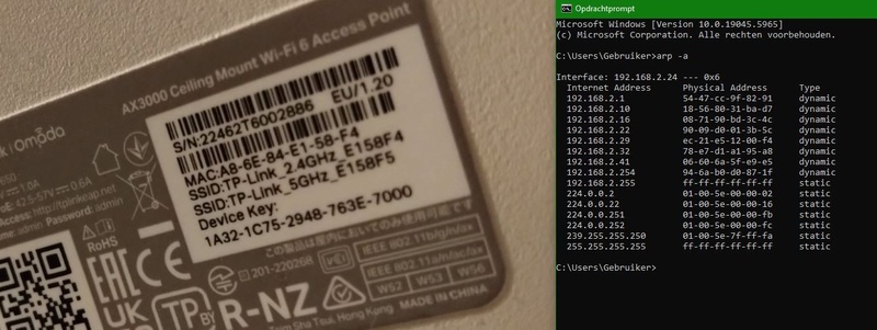

Het vreemde is, als ik arp -a doe om te zoeken naar het IP adres komt heel dat ding niet in de lijst voor...
De website is ook al onbreikbaar.
Al met al zwaar irritant, vooral omdat het me eerder wél is gelukt maar nu niet meer. Misschien zijn een paar hersencellen op vakantie :?
Ondertussen ben ik tamelijk gefrustreerd aan het proberen geweest, ook het ding van plafond af gehaald, met netwerkkabeltje direct in laptop gestoken en op die manier iets proberen te bereiken maar werkelijk helemaal niks lukt.
Net netwerk is gewoon een huisnetwerkje met printer, een paar pc's, de nintendo switch van de kinderen, een NAS en dus dit deze access point.
Kan iemand mij de gouden tip geven zodat ik op zijn minst het wachtwoord van de twee netwerken kan veranderen?
En liefst ook een gastennetwerk instel voor bezoek.Afbeeldingslocatie: https://tweakers.net/i/iWYhrciS8tqxptUmGqeH6UUXPoY=/800x/filters:strip_icc():strip_exif()/f/image/yH4SkJmMo6F99qC2i10frzvB.jpg?f=fotoalbum_large

De switch (netgear GS316EP) levert PoE, dat was ook een voorwaarde, omdat ik geen zin had om een stroomdraadje naar de/het access point te trekken.
Toen ik 'm aan die laptop hing had ik natuurlijk ook de voeding aangesloten.
Hij doet het gewoon, dus een factory reset lijkt me niet nodig en sowieso, als ik er niet in kom ben ik dan nog verder van huis. Nu werkt het tenminste.
