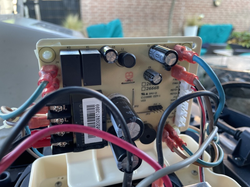

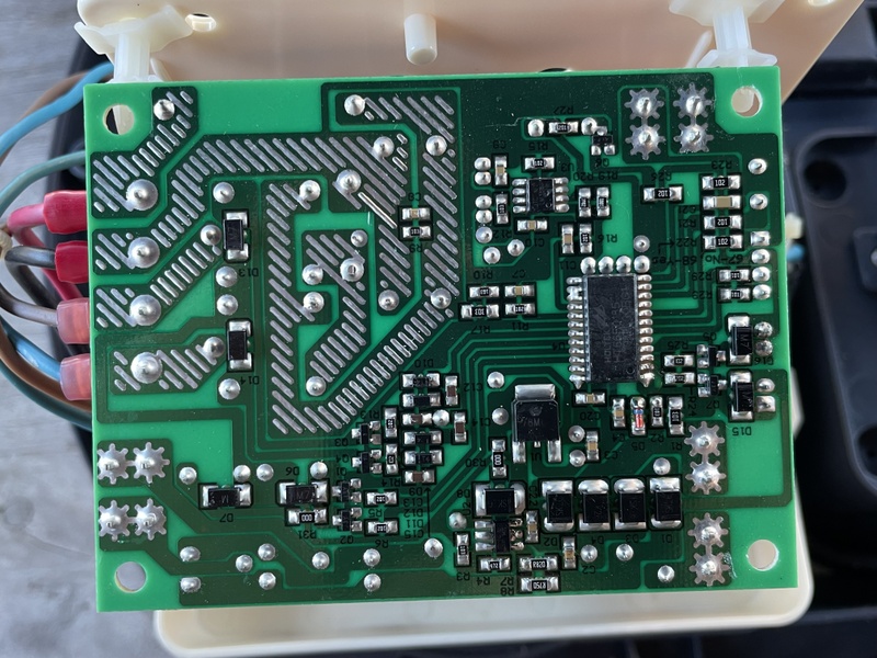

Er zitten in een (Intex) 'chloorgenerator' een primaire (rechts) en secundaire (links) cel.
Als ik het goed begrijp meet de secundaire cel het zoutgehalte door geleiding, en als dat voldoende is bevonden, maakt de primaire cel chloor uit het zout. Correct?
Het ding is namelijk, er is MEER dan voldoende zout in het water, en hij maakt ook prima chloor, totdat het apparaat vindt dat er een te laag zoutgehalte is. Kan 5 min duren, kan 2 uur duren, en dan treedt ie weer in storing.
Als dat allemaal juist is, kan ik dan een weerstand parallel op de secundaire cel zetten (bovenste twee connectors op de PCB) waardoor ik veins dat er voldoende geleiding en dus zout aanwezig is?
De twee middelste connectors gaan naar de primaire cel.

Zou ik het 'omkeer'relais kunnen sluiten zodat hij in 1 stand blijft staan?
ik neem aan dat dat het relais naast de aansluiting in het midden is, die met die barcode sticker.
Aan de onderzijde zie ik ook op beide terminals een diode, dus dat lijkt me het juiste relais te zijn?
