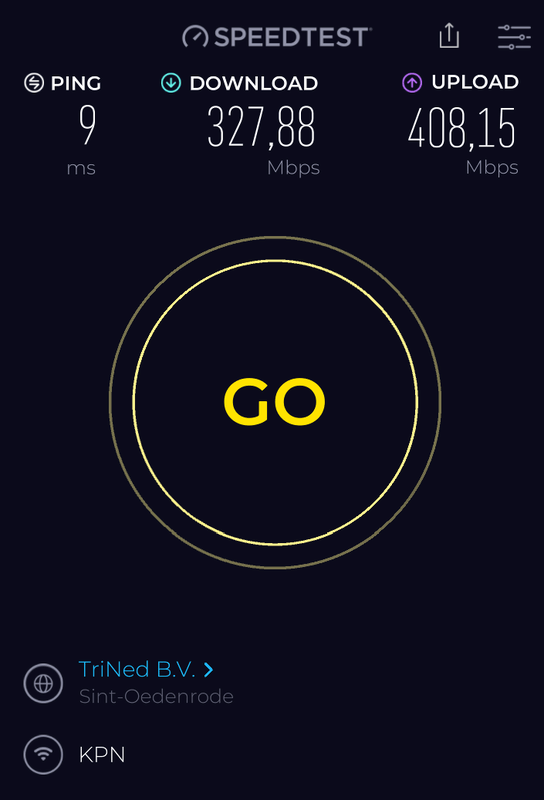

Ha Tweakers,
Ik zoek wat advies om voorgoed af te rekenen met het langzame internet op zolder. Ik woon in een relatief "nieuwe woning" (bouwjaar 2010). De woning heeft een begane grond, eerste verdieping en zolder.
Ik heb momenteel een KPN glasvezel 1Gbit abonnement met een KPN box 12 modem. Daarop heb ik 3 deco x-50's aangesloten. Ik maak verbinding via het deco mesh netwerk. Bedraad haal ik netjes mijn snelheid. Met wifi direct naast de x50 haal ik 700/900 mbs.
Op zolder haal ik met downloaden echter max 130mbs. Dit vind ik te langzaam. Ik wil graag minimaal 300/400 op zolder (game kamer) halen (liefst hoger). Daarnaast is de bandbreedte erg geknepen. Met 1 download op zolder heb ik gelijk geen enkele snelheid meer v.w.b. browsen/gamen/video’s bekijken.
Mijn vraag is hoe realiseer ik dat? Uiteraard het liefst zo goedkoop mogelijk. Kabel doortrekken is geen optie. Ik heb geen enkele loze leiding richting zolder, dit heb ik helemaal uitgezocht. Slechts via de meterkast naar buiten boren en een buitengoot langs de gevel naar zolder trekken is een optie, maar dit doe ik liever niet.
Samengevat:
- ik zie dat mijn deco's geen 3 streepjes verbinding halen. Ik heb diverse posities geprobeerd maar ik krijg geen sterkere verbinding. Kan ik mijn snelheid verbeteren met een andere mesh setup? Zo ja welke?
- ik zou via KPN een fritz box + fritz mesh repeaters kunnen aanvragen. Is dit sterker dan mijn huidige setup?
- hoe verhoog ik mijn snelheid en bandbreedte op zolder zonder doorgetrokken kabel.
Afbeeldingslocatie: https://tweakers.net/i/AvRXwaUwC4ZCU7Z4mWZFjanX34k=/800x/filters:strip_icc():strip_exif()/f/image/4zRZT2a12ZFARcVckGgRoD0K.jpg?f=fotoalbum_large
Afbeeldingslocatie: https://tweakers.net/i/kbTtX6lwq4uF_YBXIiR3G2XvtME=/800x/filters:strip_icc():strip_exif()/f/image/O3C8i3B3pmdIvfKLja4gvLQk.jpg?f=fotoalbum_large

  • Frez
  • Registratie: September 2020
  • Laatst online: 12-10 19:14
jadjong schreef op donderdag 12 juni 2025 @ 21:26:
Wifi door twee betonnen vloeren is kansloos. Accepteer dat dan ook in plaats van blijven zoeken naar draadloze oplossingen die ook nog eens geen geld mogen kosten.
het leek me handig voor jou en Tweakers in de toekomst die tegen hetzelfde probleem aanlopen; het probleem is opgelost.
Er is een specialist ter plaatse gekomen en deze heeft mijn woning geïnspecteerd. Er waren inderdaad geen mooie oplossingen om een kabel via bestaande buizen te trekken. Via kabelgoten langs de trap was mogelijk, maar niet voor mijn partner. Dan bleef de optie via buiten over, maar gezien de specificaties van mijn woning zou er een hoogwerker gehuurd moeten worden om dit veilig te doen. Hierdoor zouden de kosten wel wat gaan oplopen. En ook deze oplossing was qua "looks" niet wat wij wilden.
Na wat research uiteindelijk besloten om toch nog een mesh oplossing te proberen, ik ben gegaan voor de "Deco BE-65 set met 3 pods(https://tweakers.net/pric...300-3-pack/specificaties/.)
Zowel in de meterkast, als op de eerste verdieping en zolder een pod geplaatst en een super stabiele verbinding nu door heel het huis (en dus ook zolder!!)
Zie hier het resultaat op zolder vanaf de game-pc. Afbeeldingslocatie: https://tweakers.net/i/LMKZUaonwuwU13tnOxZhTYty4Tk=/x800/filters:strip_exif()/f/image/8l9UNltOBNsGkhgX7HwN2OtU.png?f=fotoalbum_large
Eindconclusie: Mesh werkt prima door twee betonnen vloeren, mits je set krachtig genoeg is en de plaatsing correct is.
C9 55 - Playstation 5 Pro - i7 13700K RTX5080 PC - LG C4 42 as monitor

Frez schreef op vrijdag 10 oktober 2025 @ 17:15:
Blij dat het voor je werkt...je conclusie bevat een enorme misvatting:
Krachtig klinkt...krachtig, maar binnen de wet- en regelgeving is elke set "krachtig genoeg".
Maar dit heeft helemaal niets met kracht te maken (wat dat uberhaupt binnen een Wifi context betekent).
Plaatsing is inderdaad iets waar iedereen invloed op heeft en wel enorm van belang is. En daar heb je geen professioanl nodig om mee te testen.
Eerst het probleem, dan de oplossing

lier schreef op vrijdag 10 oktober 2025 @ 17:34:
Ik probeer het beter te begrijpen waarin mijn stelling niet klopt.
Mijn Deco X50 set stond met 3 pods op exact dezelfde locatie opgesteld als waar ik nu mijn BE-65 pods heb neergezet. Echter haalde ik op zolder 20mbps up/down met een verschrikkelijke bandbreedte op de X50. De snelheid die ik haal met de BE-65 poste ik eerder al hierboven.
Met het gegeven dat de opstelling precies hetzelfde is kun je toch stellen dat de antennes in de BE65 een sterker signaal zenden waardoor het mesh wifi netwerk een groter bereik heeft?

  • Hahn
  • Laatst online: 16-10 20:20
Frez schreef op zaterdag 11 oktober 2025 @ 11:27:
Het punt met wifi (of elke draadloze verbinding eigenlijk) is dat je niet alleen maar zendt, maar ook ontvangt.
Dus je nieuwe wifi-punt kan wel harder zenden, maar als je telefoon, tablet of laptop vervolgens niet hard genoeg terug kan zenden, dan heb je nog steeds een prutverbinding.
Als 2 mensen elkaar niet kunnen verstaan, dan kan je persoon 1 wel harder laten roepen, maar als persoon 2 op hetzelfde volume blijft roepen, dan los je maar de helft van het probleem op en heb je nog steeds een probleem.
Persoon 1 op een betere plek zetten, of een persoon 3 er tussen zetten die alles doorgeeft beide kanten op, lost heel het probleem op.

  • lier
  • Laatst online: 21:31
lier
MikroTik nerd
De opstelling is niet precies hetzelfde, de hardware is niet precies hetzelfde, de antennes zijn (aanname) niet precies hetzelfde...de aanname dat hogere snelheid een gevolg is van sterker signaal is onjuist.
Het zou (bijvoorbeeld) prima kunnen dat de antennes "beter luisteren" waardoor de bandbreedte hoger is.
Maar nogmaals, laten we hier verder geen discussie over voeren. Zonde van de tijd. Het probleem is verholpen.
  • laurens0619
  • Laatst online: 08:25
Dat je door een x50>be65 upgrade met locatie hetzelfde van 20mbps naaf 300mbps bent gegaan lijkt mij sterk. 20mbps impliceert namelijk 2.4ghz only verbinding tussen de nodes
Echter in je TS heb je het over 130mbps
Dat je van 130 naar 300 bent gegaan is wel weer logisch. De be65 heeft bruto hogere snelheden
