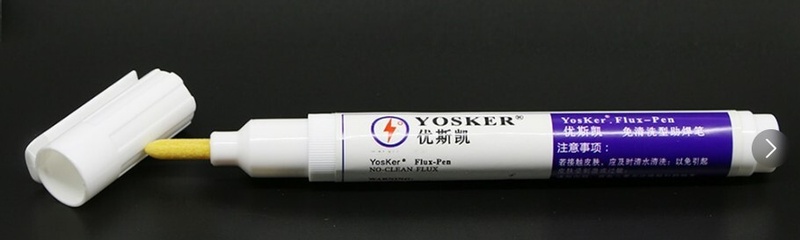

Zelf gebruik ik een fluxpen, zoiets als deze om het wat makkelijker te maken en vooral de soldeerpunt regelmatig vertinnen.

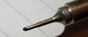

"Als de punt van de bout niet wil "wetten" dan is hij vies of versleten." Ik heb al eens een punt verknald, maar volgens mij is deze nog goed, ook recent andere dingen mee gesoldeerd. Zo ziet mijn punt er nu uit:

{Foto van de punt gestuurd}
ChatGPT:
Dank voor de foto — dit is inderdaad een dunne conische tip (TS-I of vergelijkbaar). Die is goed voor precisiewerk, maar niet ideaal voor GND-pads omdat die vaak veel warmte wegtrekken.
Advies:
Gebruik je dikkere tip weer — bijvoorbeeld een TS-BC2 (beetje stomp en breed) of TS-K (mesvormig). Die geven meer thermisch contact, waardoor de pad sneller op temperatuur komt en het soldeer beter hecht.
De dunne tip is top voor signaaldraden of kleine pinnen, maar GND vraagt gewoon brute hitte-overdracht. Dus: dikker is hier echt beter.

Johofpv schreef op donderdag 12 juni 2025 @ 23:21:
Dat lijkt mij best een heel klein puntje, daarmee krijg je voor de dikke koperen vlaktes geen warmteoverdracht...
