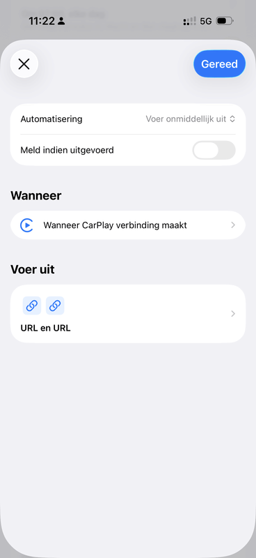

Ik heb een vraag met betrekking tot de opdrachten app die in de IPhone zit.
Ik wil dat als mijn telefoon verbinding maakt met CarPlay (of met het Bluetooth van de CarPlay Dongen verbinding maakt), dat automatisch eerst Flitsmeister opent en daarna de kaarten app.
Ik heb geen Flitsmeister Pro, maar als hij op de achtergrond draait, geeft hij toch waarschuwingen.
Nu heb ik al een beetje in de opdrachten app zitten klooien, maar krijg het niet voor elkaar.
Verschillende opties geprobeerd (app openen en URL openen), maar het lijkt niet doorgevoerd te worden.
Heb in onderstaande afbeeldingen allebei de opties erin staan (heb ze ook apart van elkaar geprobeerd) en verbinding maken met Bluetooth.
Afbeeldingslocatie: https://tweakers.net/i/9_qRaLfN2s7p9qGKsYhazM1a4Ro=/x800/filters:strip_exif()/f/image/2UJ92I2laRw8lHf4FW73pX89.png?f=fotoalbum_large
Afbeeldingslocatie: https://tweakers.net/i/Lr0a5WkKqUcrzh2P_gfklXwBaK0=/x800/filters:strip_exif()/f/image/TYZhIRrb1MbiN5ZDw3GQOQvs.png?f=fotoalbum_large
Iemand een idee om dit werkbaar te maken?
Ik hoor het graag!

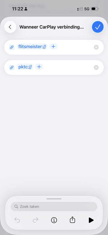

Dat wachten is niet nodig voor zover ik weet, althans ik heb dat er niet in en werkt het wel.
Deze is heel easy en werkt bij mij:
Afbeeldingslocatie: https://tweakers.net/i/RLzqUtgzQ_xwiYR8r2S6PDesrFE=/x800/filters:strip_exif()/f/image/w6TmnfCHBx7RRLPrDE0Z0dCg.png?f=fotoalbum_large
Afbeeldingslocatie: https://tweakers.net/i/Y34uelZpzf3F7EJP4CRfHdJVpGk=/x800/filters:strip_exif()/f/image/rF1PSQWdtPbF1ic2WZrNAMKO.png?f=fotoalbum_large
Zou het niet komen omdat je eerst de App probeert te starten via URL-Schema en daarna ook nog als app,
dit is natuurlijk dubbel en misschien botst het met elkaar?
[ Voor 21% gewijzigd door Donstil op 12-06-2025 11:25 ]

Donstil schreef op donderdag 12 juni 2025 @ 11:23:
Dank voor je reactie.
Ik heb ze eerst ook apart van elkaar geprobeerd, maar dat werkte niet.
Daarom dacht ik; laat voor deze screenshot zien dat ik allebei de manieren probeer.
Ook zonder wachten gedaan, maar geen resultaat.
Wat betekend de URL PKTC:// ?
Hoor het graag, groet Harm

xl3ruise schreef op donderdag 12 juni 2025 @ 14:11:
PKTC:// is voor pocketcasts, dus dat is puur voor mijn eigen situatie.

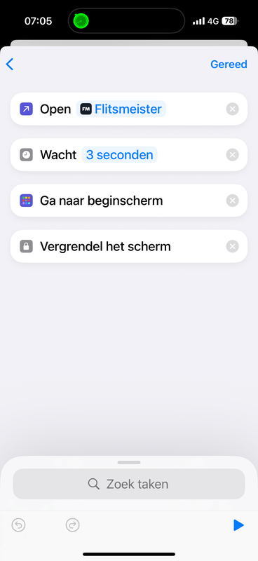

Ik heb Flitsmeister Pro, maar als ik een nieuwe opdracht aanmaak met alleen url en dan flitsmeister:// dan werkt die opdracht niet. Bij het uitvoeren verschijnt er geen foutmelding, maar FM start niet op.
Voor de zekerheid in Safari in de url balk flitsmeister:// ingevuld en op enter gedrukt. Dan komt bij mij de melding:
Deze pagina openen met Flitsmeister? Annuleer / Open
Wanneer ik dan op Open druk, dan wordt idd FM gestart, maar vanuit de opdrachten app dus niet.
De automatisering die wel werkt is onderstaande die geactiveerd wordt wanneer iPhone van MRE is verbondenmet BMW56789.

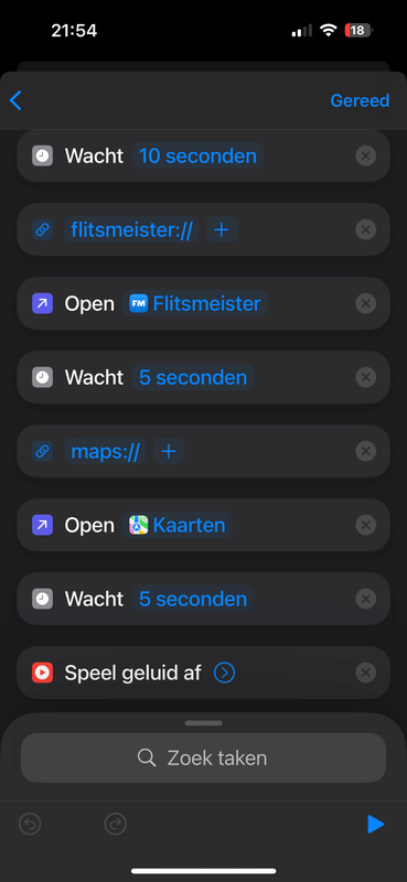

Ik kom hier terecht omdat ik een mogelijkheid zoek om in de automatiseringsopdracht mee te nemen dat het CarPlay home-screen weer start, weet iemand of dat kan (en hoe?).
automatisch starten van FM werkt bij mij al jaren prima met open URL en dan flitsmeister://
