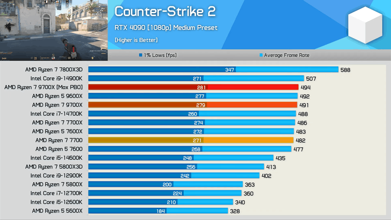

In single-threading +70% en in multi-threading maal 3. Games van tegenwoordig gebruiken 8 cores.
7700 haalt in Counter-Strike 2 482 fps en 271 fps 1% als je voldoende snelle grafische kaart hebt en op lage resolutie speelt.
