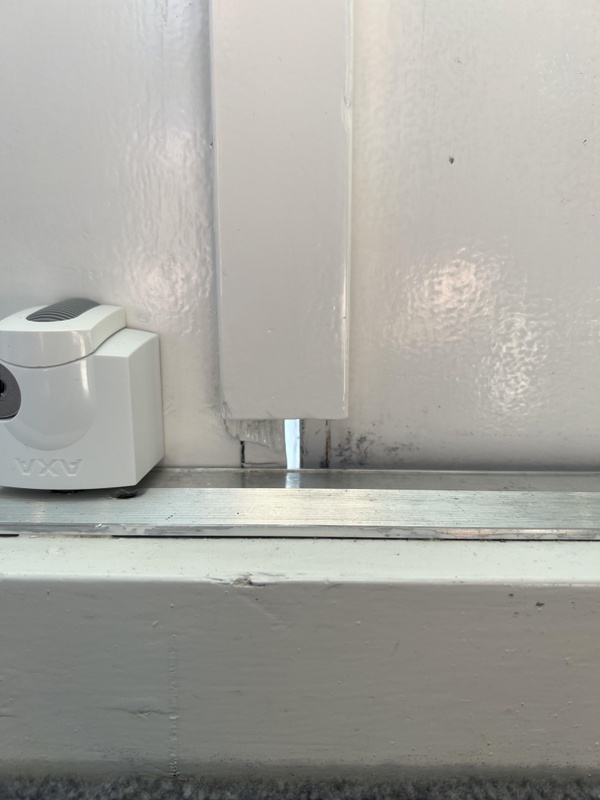

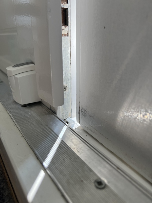

Goedemiddag allen,
We zijn momenteel met diverse onderhoudsprojectjes bezig aan onze woning, waaronder schilderwerk.
Al sinds we de woning hebben, irriteer ik me aan een kier. Deze zit tussen de openslaande deuren van de keuken naar de tuin, en bevindt zich aan de onderzijde. Dit komt voornamelijk doordat een houten lat niet ver genoeg naar beneden doorloopt. Zie ook de foto's hieronder. Ik zou hier, nu ik toch bezig ben, een mooie oplossing voor willen hebben. Maar ik weet eerlijk gezegd niet zo goed hoe ik dit het beste kan aanpakken. Zijn er hier mensen met goede tips over hoe ze dit zelf zouden doen?
Alvast bedankt :)

  • PeacekeeperNL
Die verticale lat die de kier tussen de twee delen afdicht bedoel je dan, toch? In zijn geheel vervangen voor een nieuwe, maar niet té laag maken. Met de werking van het hout kan er anders een moment gaan komen dat het klemt.
  • CJ_Latitude
  • Laatst online: 19-10 13:22
Veruit het stevigste is inderdaad de hele lat vervangen. Als je dat echt niet wil doen, zou je de bestaande aan de onderkant iets kunnen inkorten en dan een nieuw stuk ertegenaan lijmen + schroeven. Alleen een stukje hout voor het spleetje toevoegen is denk ik te fragiel.
Zorg er bij het lijmen voor dat je alle raakoppervlakken kaal schuurt en de lijm goed uitsmeert (kwastje) voor maximale hechting.
Bij een deelvervanging de hoeken van het nieuwe stuk bijwerken met schuurpapier zodat ze niet zo scherp meer zijn en meer op de bestaande hoeken lijken.
Dan schuren, grondlak, schuren, aflak, schuren, aflak.
Zo te zien kan je ook wel een tochtstrip toevoegen om tocht verder te verminderen.

dit zit bij de meeste houten tuindeuren zo. Je kan natuurlijk die lat vervangen of verlengen maar dan blijft het erachterlangs waaien. Je moet die kier tussen die deuren met een borstel of rubber zien te dichten.
met een kraalprofiel misschien: https://www.rubbermagazijn.nl/rubber-profielen/kraalprofiel/

Kijk eens voor een deurnaald, bijvoorbeeld van Alprokon. Die sluit de hele boel netjes af, ook meteen skg enzo.

Je kunt het in eerste instantie ook met een goed passende tochtband kunnen proberen. 10-15 euro bij een klusmarkt. Rubber D-profiel of iets dergelijks. Ook in wit verkrijgbaar. Mocht dat niet bevallen, dan kun je altijd nog met geld smijten ;)
  • DukeBox
Indien je nog moet schilderen kan je er ook een stukje onderzetten, gladtrekken met plamuur enz.
Als je eigenlijk al klaar bent met de deur is een stukje kunststof (wit) hoekprofiel eronder plakken/schroeven misschien iets als tijdelijke oplossing.

Bedankt voor de reacties allemaal! I.v.m. een tijdelijke verhuizing naar het buitenland gaat het huis voor de komende 2-3 jaar verhuurd worden, en ik wil alles van tevoren netjes hebben zodat er zo min mogelijk kans is op gedoe als wij weg zijn. De grootste reden om het gat dicht te maken of op z'n minst te verkleinen, is ongedierte. Ik heb een keer muizen binnen gehad en mijn vermoeden is dat ze door deze kier naar binnen zijn gekomen (die kleine huftertjes kunnen zich hier nét doorheen wurmen).
Jullie hebben me in ieder geval 3 goede oplossingen gegeven (verlengen, een deurnaald, of profiel/tochband) , dus ik ga het even rustig bekijken en binnenkort een keuze maken :)

Heb je ook wel eens in de herfst/winter gekeken naar deze deur? Ik heb een deur die klemt in de winter, maar in de zomer prima open gaat. Let er op dat je 'm niet zo strak maakt dat 'ie helemaal geen ruimte meer heeft om een klein beetje uit te zetten.

Dit inderdaad. De enige juiste oplossing. Met hout krijg je het nooit luchtdicht.
