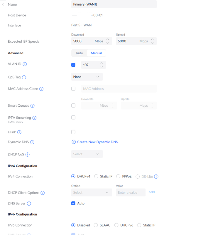

Dag mede tweakers, ik heb recentelijk Delta zakelijk PRO met een routed subnet. Nu is het zo dat je bij Delta een vast IP adres krijgt via DHCP. Laten we voor het gemak 61.100.202.50 zeggen. Je kan daarnaast een "Routed subnet" bestellen. Je krijgt dan een /29 subnet naast je andere adres. Laten we hiervoor het fictieve subnet 85.150.20.8/29 nemen. Ik heb gekeken of ik dit kan instellen op mijn UniFi controller maar na twee dagen googelen ben ik er nog niet achter hoe ik dit voor elkaar kan krijgen. Mijn hoop is dat iemand op dit forum dit al eens heeft gedaan en mij in de juiste richting kan wijzen.
Ik gebruik de UniFi controller & UXG Fiber router in combnatie met het Nokia bridge modem van Delta
Veel artikelen die oplossingen bieden voor ip blokken maar niet voor routed subnets met een primair DHCP adres.
Afbeeldingslocatie: https://tweakers.net/i/1fWJDpBEcwfkHcyq3tgNa9edMt8=/x800/filters:strip_exif()/f/image/PUqTRl2x7iXlveKMcEMD7Pbl.png?f=fotoalbum_large
