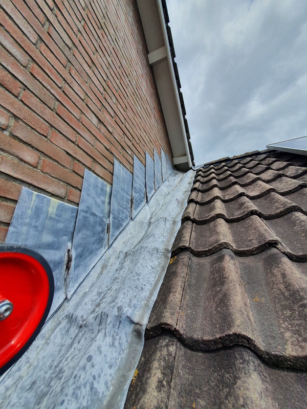

Op een aanbouw die al 40 jaar staat kwam ik bij het uitscheppen van de dakgoot tegen dat alle verticale delen lood(die dus in de bakstenen trapsgewijs zitten) los zitten. Ik zie ze gewoon heen en weer schommelen en dat los van elkaar.
Ik zie op het lood dat er een soort van lijmresten zitten en dat het dus ooit wel aan elkaar vast heb gezeten, maar nu dus niet meer.
Ik wil dit graag weer vast zetten maar heb een aantal vragen waar ik niet uitkom:
1. Is het voldoende om met een paar dotten kit per slab de loodslabben aan elkaar te maken?
2. Of moet ik echt alle verticale naden van boven tot onder waterdicht maken?
3. Welke lood-kit/lijm adviseren jullie?
4. Moet ik met lijm/kit of met speciale schroeven het lood nog aan de muur vast maken en zoja voor elke slab?

  • No Hands
  • Laatst online: 07:43
Dat lood moet op de horizontale lijn vastzitten in een voeg, afgesmeerd met voegmortel/cement.
Vertikaal mogen ze loshangen, het deel wat er onder zit en schuin de lijn van het dak volgt zou eventueel water moeten afvoeren. Kit is nergens in deze constructie op zijn plaats. De waterdichting moet komen van het lood.

No Hands schreef op woensdag 11 juni 2025 @ 09:12:
meestal zit er nog een vouw in het lood dat onder het volgende stuk valt waarin dan een paar nagels zitten om loket ook verticaal vast te zetten.
Om dit te fixen moet je de voeg uitslijpen en opnieuw voegen.

  • TheBigApple
  • Registratie: Maart 2024
  • Laatst online: 11-03 08:45
Het lood zit nog goed vast in de horizontale voegen, maar ik zie dus kitresten als teken dat ze vroeger onderling aan elkaar vast zaten.
Nu zitten ze niet meer aan elkaar vast en zie ik ze onderling heen en weer wiebelen door de wind, dat leek mij op de lange termijn(mogelijk vermoeiing?) niet goed. Of bij hardere wind mogelijk in zijn geheel omklappen?

TheBigApple schreef op woensdag 11 juni 2025 @ 09:18:
als je dat wil fixen dan moet je de loketten omhoog buigen, de vouw eruit halen en de nagels opnieuw vastzetten. Meestal pakken die niet opnieuw dus moet je daar ook eerst de voeg uitslijpen en opnieuw erin zetten.
Lijm of kit hoort hier niet.

Ik heb hetzelfde gedaan een jaar of 5 geleden, en de boel vastgeplakt met montagekit (zo'n rode tube met zwarte dop, ik heb er ook de rvs spatwand in mijn keuken mee vastgelijmd). Het zit allemaal nog muurvast.

Tillumen schreef op woensdag 11 juni 2025 @ 09:24:
Prima hoor wat je hier adviseert, maar bij deze woning die niet heel oud oogt en lood dat eruit ziet alsof het nog wel een keertje meegaat is dit wat te veel gevraagd als je het mij vraagt.
Als oplossing die er weer enkele jaren tegenaan kan (voordat het je ooit misschien een keer grondig renoveert) is het prima om gewoon een paar dotten kitten achter de loodslabjes te spuiten en het aan te drukken.
Als je siliconenkit gebruikt zal het prima blijven zitten en is het ook weer makkelijk te verwijderen mocht dat nodig zijn. Met montagekit of een andere lijmkit zal dat lastiger gaan. Dan voorkom je dat ze opklappen als de wind er onder komt.
De loketten overlappen elkaar, dus je hoeft vertikaal niet helemaal af te dichten. Gewoon een flinke dot kit er achter en aandrukken. Eventueel leg je er een half dagje een balk tegenaan om het aangedrukt te houden tot de kit droog is.

Nyarlathotep schreef op woensdag 11 juni 2025 @ 14:31:
precies. montagekit zit het muurvast. silliconen kun je ook proberen.

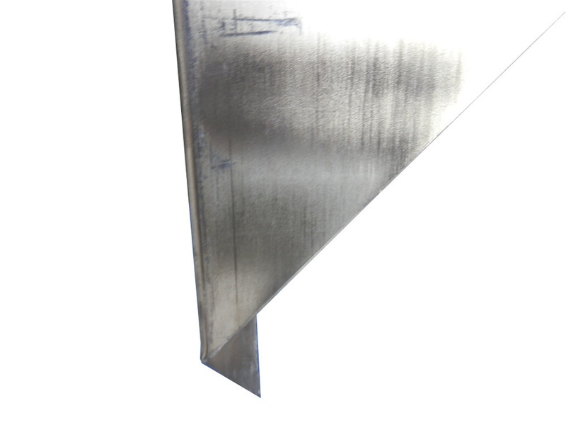

Afbeeldingslocatie: https://tweakers.net/i/J2J9BcpsYFrEoTJyqO_3fcxthA4=/800x/filters:strip_icc():strip_exif()/f/image/CdTY1A7QZyUU6jjMYi3OlpZg.jpg?f=fotoalbum_large
Normaal zit de voorkant van het loket omgevouwen en dan kan je het kleine puntje onder de volgende loket vouwen, zo voorkom je opwaaien.
Je zou onder in het loket een klein knipje kunnen geven zodat je dit flapje onder het volgende loket kan vouwen. Kitten is slechts tijdelijk.

Dit kan je gewoon onderling verlijmen met de juiste kit.
Let er op dat deze:
  • Blijvend elastisch is (zodat het door warmte kan uitzetten)
  • Zuurvrij is (anders tast het het lood aan)
  • Eventueel tegen direct zonlicht kan als dit niet op het noorden is. (bijvoorbeeld het veelgebruikte tixoplast kan niet tegen zonlicht)
Beste kan je zoeken op een MS polymeer kit. Dit zou de klus wel moeten klaren. Bijvoorbeeld Den Braven High Tack MS-polymeer.

Kan je met Shell Tixophalte weer vastzetten. Draag wel handschoenen en oude kleding want dat spul krijg je eenmaal ergens op er ook niet meer vanaf.

  • TheBigApple
Bedankt, alle reacties bekijkend is de makkelijkste stap het gewoon aan elkaar te kitten/lijmen.
Het is wel precies op het zuiden, dus ik zal me daar nog even op inlezen wat de beste kit is hiervoor.
