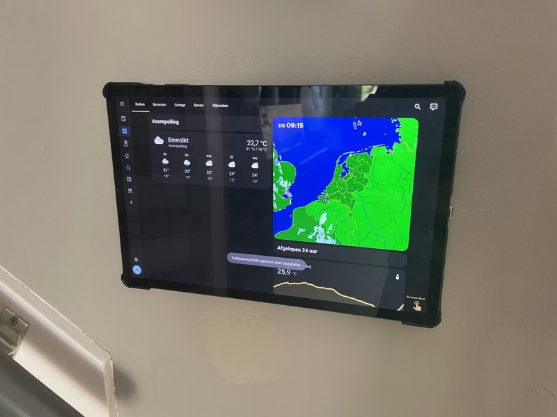

Ik heb een tweede hands 11,5” tablet (Tab s7 FE, groot en niet krachtig dus niet zo duur) gekocht met een een case met zo’n flap er voor. De flap heb ik met een scherp mesje weg gesneden. En dan met schroeven op de wand. Er zitten hele kleine afstandshouders achter zodat er een flat cable tussendoor kan. Die laat hem op. Er zit een tussen stekker tussen die uitgaat bij 80% batterij en aan met 20%. Fully geeft de batterij percentage keurig door als je wilt
Afbeeldingslocatie: https://tweakers.net/i/SbDWrb8VkrNuwN6la2T86babD9w=/800x/filters:strip_icc():strip_exif()/f/image/Gwe9f65x3bnSqnftwIyCja83.jpg?f=fotoalbum_large
[ Voor 3% gewijzigd door SonOfSam op 14-06-2025 11:30 . Reden: Tablet info toegevoegd ]

  • TWKterry
  • Laatst online: 20:04
TWKterry
Master Mariner
SonOfSam schreef op zaterdag 14 juni 2025 @ 09:25:
@SonOfSam mooie oplossing!
Als ik kijk naar mijn tablet hoezen hebben die toch echt geen ruimte binnenin voor een schroef lijkt me, zelfs met platte kop.
De tablet zit dan niet meer goed in de hoes met risico op eruit vallen. Een lijm aan de achterkant oplossing zie ik ook niet echt zitten voor in huis.
Wat voor soort oplossing of hoes gebruik je hiervoor?

TWKterry schreef op zondag 15 juni 2025 @ 14:37:
Ik heb een gaatje gemaakt en met een verzinkboortje een heel klein beetje meer ruimte te maken en de platste en kleinste schroefjes gebruikt die ik kon vinden. Qua belasting heeft het niks te houden. Daarna een klein stukje tape er over heen tegen krassen op de tablet. Et voila
