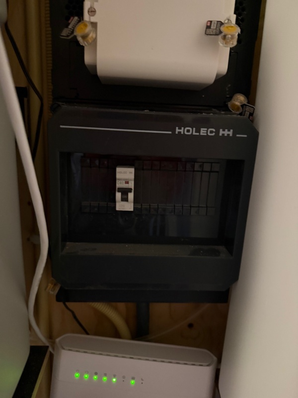

De kabel moet door de kruipruimte, waar de toegang zo'n twee meter van de meterkast af zit.
Afstand van meterkast tot kookeiland zal ook zo'n 2 meter zijn.
Bijgaand foto's van de huidige situatie

Wauwie, een waterontharder ter hoogte van de elektra, ik denk dat een beetje installateur zodra die binnenkomt direct rechtsomkeerd maakt.
De prijs van 1800 is vrij netjes, een partij die Gewiss zooi installeert zou ik nooit kiezen.

@Beammmmm Tja, strikt genomen is er niks mis met de huidige kast, maar mijn gevoel zou ook zijn om preventief te vervangen. Ombouwen kost gewoon meer tijd, dus prijstechnisch is het misschien niet interessant meer.

De twee aardlekautomaten zou je in een nieuwe kast kunnen hergebruiken, die zijn nog courant . De rest wat er in de kast zit is wel wat aan het verouderen . Ook al diverse keren wat aan geknutseld, want meerdere soorten automaten e.d.
Zou zelf kiezen voor eaton , maar gewiss is hoewel sommige hier het als hokiewokkie klassificeren geen b of c merk . Kan het ook gewoon kopen bij mijn elektrotechnische groothandel .
En idd een krachtgroep ipv een kookgroep, wel perilex laten afwerken achter je fornuis (opbouw contactdoos )
