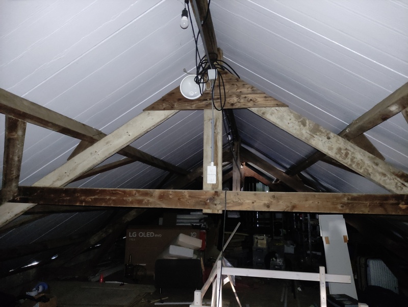

Is het verstandig om het plafond van de eerste verdieping van een garage te isoleren?
Afbeeldingslocatie: https://tweakers.net/i/DWWUHjTY_XSE04UjAHc1-alDnE0=/800x/filters:strip_icc():strip_exif()/f/image/HBTDA6GVV9tVWsi1TP4NNFY4.jpg?f=fotoalbum_large
Op het dak liggen geïsoleerde golfplaten met een isolatiedikte van 40 tot 60 mm (PIR). Dit is natuurlijk geen heel dikke isolatie.
Ik weet nog niet precies wat de bestemming van het pand wordt, maar het is niet uitgesloten dat er over een tijdje in gewoond gaat worden, bijvoorbeeld door mijn kinderen.
Er is op dit moment geen verwarming of ventilatie aanwezig. Wel is er nog enige natuurlijke ventilatie, vooral op de bovenverdieping, omdat het pand nog niet volledig is afgesloten.
Als ik alles straks ga afsluiten (dus bijvoorbeeld afpuren en de wanden isoleren), dan weet ik dat ik risico loop op vochtproblemen. Daarom stel ik dat voorlopig nog even uit. Zodra ik wel alles ga isoleren, wil ik ook zorgen voor mechanische ventilatie en mogelijk een eenvoudige en betaalbare vorm van verwarming, zodat het in de winter enigszins warm blijft.
Ik hoor graag jullie adviezen of ervaringen!

Isoleren is mogelijk in deze situatie als je een dampopen isolatiemateriaal gebruikt aan de onderzijde afgedicht met klimaatfolie. Dus geen pirplaten of iets dergelijks want dan sluit je het houtwerk op waardoor vocht niet weg kan met houtrot als gevolg.

Ik zou ook even de balken en de planken in het plafond nakijken op houtworm. Ik vertrouw die spinnenwebben met dat bruingele stof er aan niet.
Het kan dat er een houtzagerij of zo in deze ruimte gezeten heeft, maar dan nog. Voor mijn gevoel ziet het stof daarvan er anders uit.
Misschien is hennepisolatie hier wel een idee :)
Bedankt! Ik wilde bijna pir gebruiken😅

Het is een verdiepingsvloer, geen dak. Dus ik ga ervanuit dat het temperatuurverschil tussen beneden en boven niet gigantisch is (aanname). Steenwol of glaswol kan ook gewoon. De klimaatfolie voorkomt dat vocht in je balklaag trekt. Bijkomend voordeel van een minerale wol tov pir is iets meer geluidsdemping. Hoe ziet de zaak er boven uit? Zou je niet het dak er boven willen isoleren ipv de verdiepingsvloer?

Het dak is geïsoleerd maar niet echt met dik materiaal. 40/60.
