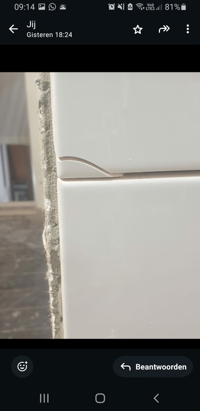

Mag ik meningen aub of dit tegelwerk van de aannemer van de badkamer door de beugel kan?
Tegelaar van de aannemer zegt komt door slechte tegels met lengte verschillen tot 3mm tolerantie per tegel.
Heb net alle tegels opgemeten zie geen verschil meer dan 0,5mm.

Wat je daar ziet kan heel goed aan 'kromme' tegels liggen, iets wat je vaker bij de goedkopere merken / huismerken van een bouwmarkt ziet dan bij de duurdere 'lijnen' van bijv. Mosa. Dat soort verschillen ontstaan tijdens het bak-proces van de tegels en hoe dunner de tegel hoe krommer ze worden. Ik vermoed dat de tegelzetter tijdens het zetten ook wel aan het vloeken zal zijn geweest. Als er straks gevoegd is dan zie je er vervolgens weinig meer van (mits je een witte voeg laat inwassen).
Dat uitgebroken hoekje is wel een beetje jammer... Die tegel kun je er beter wel even tussenuit laten pakken.
100% rechte tegels zijn er overigens wel maar die hebben een ander productieproces én prijskaartje. Die tegels worden in/met een overmaat half gebakken en direct na die eerste keer bakken op maat geslepen om daarna pas geglazuurd en afgebakken te worden. Je mag raden wat dát procedé met de verkoopprijs doet.....

De meeste fotos geven geen overzicht, maar als ik deze foto bekijk, heeft de tegel aan de linkerkant een relatief grote voeg, en rechts een relatief kleine voeg. Oftewel was die hele tegels naar links verplaatst dan had hij beter gecentreerd gezeten, en dat lijkt mij als amateur dus niet komen door ongelijke tegels.
Een overzichtsfoto zou in deze inderdaad wel handig zijn geweest, mede ook om het snijwerk te kunnen be/ver-oordelen, net zoals het, al dan niet, in motief (kunnen) zetten... Maar ook daarvoor geldt weer: Wat voor een batch tegels is dit geweest.

Als ik het zo zie lijkt dit op prutswerk en niet op slechte tegels... Maar verschil in tegels kan, maar dan moet je als de ene tegel rechts tov de tegel er onder uitsteekt hij links ook uitsteken of op zn minst gelijk liggen. Dat lijkt niet zo te zijn hier...

Als ik een vakman zou zijn dan zou ik dit nooit zo achter willen laten. Heeft de tegelzetter goede reviews, of is het echt iemand die maar af en toe wat bijklust?
Ik verschillende tegels die gewoon te ver naar links of naar rechts zitten. Of de tegels krom zijn valt op de foto's niet te zien, maar vakwerk ka. Ik dit niet noemen. Ik denk serieus dat ik dit zelf netter had gekund, maar ik heb nog nooit tegels gezet.

Wat een prutser, hoop voor je dat je nog niet hebt betaald. Volgens mij had die te veel gezopen want anders krijg je dit niet voor elkaar..

Orkaan schreef op maandag 9 juni 2025 @ 21:06:
Wat een afschuwelijke tegels... Het tegelwerk (kwa afstand tussen de tegels en of ze recht zijn is niet direct het probleem) dat ziet er best prima uit.
Het tegelwerk is matig, maar niet het grootste probleem...

Nu het eenmaal afgevoegd is wat vind je er zelf van?
nu met de voeg erin valt eigenlijk alleen maar op dat de kezue voor de tegels en het patroon wat tegenvalt.
Tegels lijken me niet heel krom, of er is een leveling systeem gebruikt,
zou de afwezigheid van kruisjes kunnen veklaren.
oke zou het rechter kunnen, ja denk het wel, maar is het nu na het voegen nog zo storend dat je er met gestrekt been in moet gaan?
Weet niet wat er afgesproken is met de zetter, maar heeft deze zelf de tegels aangeleverd of heb jij deze gekocht?

Will_M schreef op maandag 9 juni 2025 @ 09:32:
Vind dit echt te kort door de bocht, een tegelkruisje had die kromme overgangen echt veel beter kunnen krijgen.
Met voegen gaat het wel minder opvallen, maar zou persoonlijk dit niet accepteren. (Maargoed, ik ben een perfectionist)
