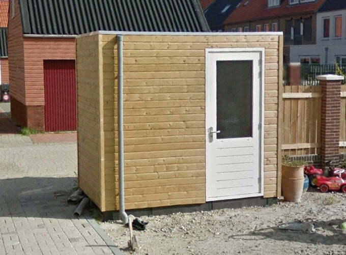

Ga er maar vanuit dat je een berging krijgt vergelijkbaar aan dit:
Afbeeldingslocatie: https://tweakers.net/i/_735J3oZKLbrtYKg_WWn6eQ7NWY=/fit-in/4920x3264/filters:max_bytes(3145728):no_upscale():strip_icc():strip_exif()/f/image/pfEo0dIFerqB6RoK2ZgMe9MD.jpg?f=user_large
https://www.frieslandpref...erging-leverancier-prefab
Deze zal op betonbandjes staan en er zullen stoeptegels in liggen. en bestaat verder uit prefab geveldelen waar een dakje op geplaatst word.
Zal verder ongeïsoleerd zijn en in basis ongeschikt voor een koelkast/diepvries of dergelijke.
Echter zal je niet snel voor het geld wat je terug krijgt een betere tuinberging kunnen zetten.
Ter vergelijking enkele jaren geleden bij onze nieuwbouw woning kregen we € 1500 euro terug om de badkamer en toilet casco op te leveren. Dar krijg je het zelf ook nooit voor gedaan, maar dan hoef je in elk geval niet te breken voor je mooie badkamer.

Nee hoor bij ons in de nieuwbouwwijk staan alle tuinbergingen op prefab funderingsplaten zoals deze:
Afbeeldingslocatie: https://cms.degrootvroomshoop.nl/wp-content/uploads/2023/01/Innovaties_1.jpeg
Bij betonstorten moet er voor elk huis een bekisting gemaakt worden, gestort, verdicht etc. Dat is uiteindelijk veel duurder dan 100 van die platen bestellen en laten bezorgen op de bouwplaats.

  • vogelmans
  • Registratie: Juli 2024
  • Laatst online: 22:04
Davidshadow13 schreef op dinsdag 10 juni 2025 @ 08:58:
Voor een hele wijk kun je dit doen maar 1 plaat met een vrachtwagen laten komen en door een kraanwagen op zijn plaats laten leggen zal toch prijzig zijn lijkt mij. Iemand moet ook de plaats waar de plaat komt egaliseren en waterpas maken.
Overigens in mijn straat hebben ze alle funderingen incl. die van garages en schuurtjes door betonwagens met betonpomp gestort.
