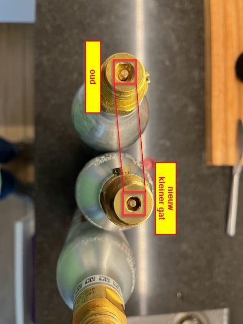

  • Laatst online: 07-12-2025
Allemaal redelijk recente problemen. Ik had hetzelfde probleem met ontsnappende CO2 bij vervangen cilinder. De oplossing van Marc013 heeft geholpen. Wat mij overigens ook opviel is dat de bovenkant van de cilinders een fractie verschilt met de vorige batch. Ik weet niet of dat bijdroeg aan het probleem, maar het viel me op.Afbeeldingslocatie: https://tweakers.net/i/FJcDiZBqNjWrIERfGRmk0l9y8Kc=/fit-in/4920x3264/filters:max_bytes(3145728):no_upscale():strip_icc():strip_exif()/f/image/1PaoB7EGEPlHpXewXcIjFDEk.jpg?f=user_large
