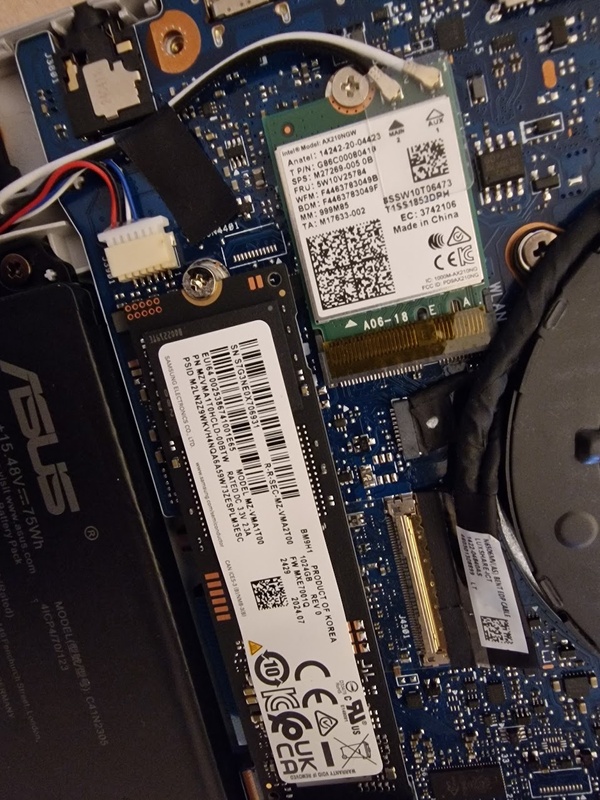

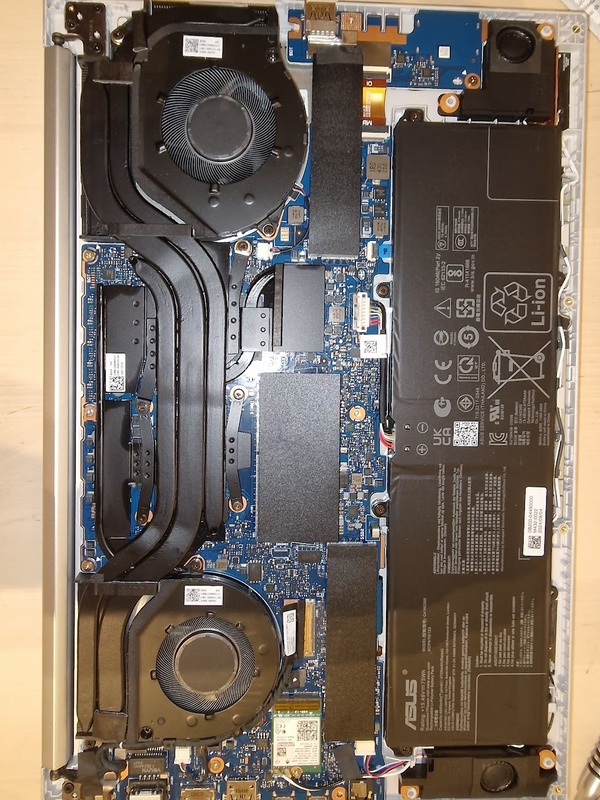

Hi allemaal,
Bij Alternate heb ik een top laptop gekocht; ASUS Vivobook Pro 15 OLED N6506MV-MA043W - Laptop15.6"
Nu heeft deze laptop 24GB RAMmaar ik wil het graag upgraden. Alternate geeft aan dat de ram in deze uitvoering 1 module is en is vast gesoldeerd waardoor ik de RAM niet kan upgraden. Dit verbaast mij want ik weet (en in de settings) staat 1x16 en 1x8gb.
Met veel moeite de achterkant los kunnen priemen om zelf voor de zekerheid te kijken en volgens mij is de RAM wel gewoon upgradeable.
Kan iemand met hardware laptop ervaring meekijken met de fotos? Ik kan zelf alleen de 16GB RAM vinden maar de 8GB kan ik niet vinden. Kan ik de RAM in deze laptop upgraden en zoja welke specifike laptop RAM moet ik hebben? Links naar RAM modules die voor mijn laptop passen in webshops wordt gewaarderd.
Alvast hartelijk dank!
Met vriendelijke groet,
MichielAfbeeldingslocatie: https://tweakers.net/i/Rg_frESZQPzuHXi0nNK-_sGvYmU=/x800/filters:strip_icc():strip_exif()/f/image/0SN9SSdj8ic9UtkdxpwzPzw0.jpg?f=fotoalbum_large
Afbeeldingslocatie: https://tweakers.net/i/r6t7vskS8jg3Fop-Ag8lGJRrG0c=/x800/filters:strip_icc():strip_exif()/f/image/LHshhJSm2rrFH0Og1LbCuxZI.jpg?f=fotoalbum_large

The ASUS Vivobook Pro 15 OLED N6506MV-MA043W can be upgraded with RAM, but the process is not straightforward due to its configuration. It features an 8GB DDR5 onboard module that is not replaceable and a single DDR5 SO-DIMM slot that can accommodate up to 32GB of RAM. The maximum RAM capacity for this model is 40GB, achieved by adding a 32GB RAM module to the SO-DIMM slot.
Here's a breakdown of the RAM upgrade:
Onboard RAM: 8GB DDR5 (non-upgradeable).
SO-DIMM Slot: Supports up to 32GB DDR5 RAM.
Total Maximum RAM: 40GB (8GB onboard + 32GB SO-DIMM).
En je geheugen zit onder het zwarte schildje in het midden.
Afbeeldingslocatie: https://tweakers.net/i/CZvOmI83tzToDt1tlgYlSJlC4gM=/800x/filters:strip_exif()/f/image/nFK31JPHK8AYzYDrcn1MRavn.png?f=fotoalbum_large
40GB is mogelijk, zie https://www.reddit.com/r/..._pro_15_oled_ram_upgrade/
I put a crucial 32gb (5600mt) module in it. Now it has a total of 40gb of ram. Well worth it!

8GB zit vastgesoldeerd op het moederbord, de 16GB SODIMM kan je vervangen door eentje van maximaal 32GB.
Nope, 24GB total. Dus een 16GB SODIMM is reeds de limiet. Al kan je in de praktijk soms wel hoger gaan dan de fabrikant beweerd.
[ Voor 40% gewijzigd door D4NG3R op 07-06-2025 11:54 ]
  • TommieW
  • Laatst online: 21:45
TommieW
Numa numa.
Je RAM zit denk ik onder het afdekflapje in het midden. De tweede foto laat alleen de SSD en WiFi adpater zien. Het lijkt er op dat ik er DIMM1 ofzo bij zie staan. Het lijkt er op dat de 8GB op het moederbord gesoldeerd zit en de 16GB verwisselbaar is. Echter is de maximale capaciteit volgens de productpagina 24GB: https://www.asus.com/lapt...o-15-oled-n6506/techspec/ Dus uitbreiden is volgens de specs niet mogelijk

Als ik op crucial hun site check staat deze module als supported en die draait op dezelfde snelheid en CAS als de oude stick
uitvoering: Crucial CT32G56C46S5

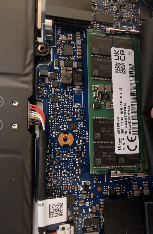

Ik zag trouwens idd dat ik bij de 2e foto in mijn initiele post de SSD had geplaatst, bij deze de RAM 16GB:
Afbeeldingslocatie: https://tweakers.net/i/unV_WToTaNGcW_xiWVFD4d9ZL3g=/x800/filters:strip_icc():strip_exif()/f/image/ILJH6l3hIVvdhm4wuKLN3A1Y.jpg?f=fotoalbum_large

inmiddels kan ik bevestigen dat ik de Crucual 32gb 5600mhz RAM met succes heb kunnen installeren en hij werkt! heb nu 40gb ram in totaal wat wel lekker is voor de RAM intensieve game die ik speel (Rust op steam)
