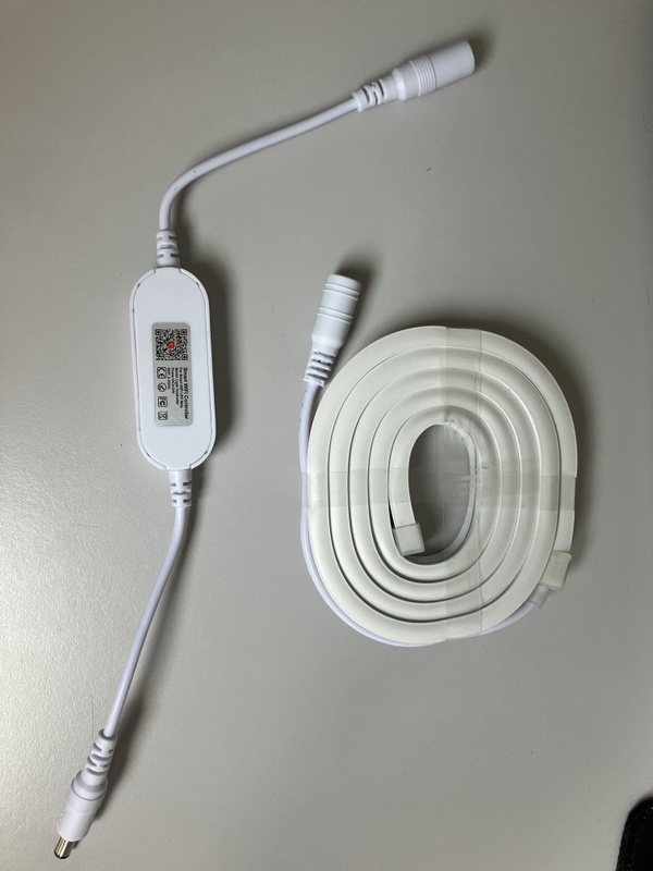

Ik heb via Ali een ledstripje gekocht met een een Tuya Smart Wifi Controller (model: Light Controller, zie foto). Ik zou deze graag toevoegen aan mijn 'vanilla' Philips Hue systeem/Philips Hue Bridge. Het idee was Zigbee, makkelijk genoeg, maar tot nu toe wordt het ding niet gevonden dus No juego.
Is het mogelijk om deze controller toe te voegen zonder getweak :X ?

niet alle zigbee apparatuur is compatible met Hue.
Je gaat meer geluk hebben met recht toe recht aan zigbee (zigbee2mqtt) op homeassistant met een zigbee stick.

En dit idd :) is het uberhaupt wel Zigbee?

CrankyGamerOG schreef op vrijdag 6 juni 2025 @ 12:09:
Ik had de indruk van wel, maar... mogelijk zit ik ernaast! productlink
Waarschijnlijk heb ik mijn zoektocht naar de 'beste deal' die even gemist en was dit product een beter kanshebber geweest?

HydroDiOxide schreef op vrijdag 6 juni 2025 @ 12:16:
Ik denk het niet. Hue werkt met ZLL, een aparte versie van ZIgbee, speciaal voor lampen. Dit werkt niet met normale Zigbee. Voor Hue compatible kan je kijken naar Ikea, Osram, Pauilmann zou uit mijn hoofd.
Dit is geen Zigbee, "works with etc" betekend niet dat het zigbee is, als het zigbee was stond het specifiek vermeld.
2e link is WEL zigbee, maar ook dan was de kans klein geweest dat het op de HUE werkt. Je zult echt als je Zigbee spul los van de (dure) philips spullen wilt gaan gebruiken naar Zigbee zelf moeten middels een USB stick / Zigbee2mtqq en HA, Philips HUE spul kun je dan ook gewoon aansturen.
https://www.robbshop.nl/sonoff-zigbee-3.0-usb-dongle werkt prima hiervoor.
Hue = Zigbee , Zigbee = niet (perse) hue.

ST10©DE schreef op vrijdag 6 juni 2025 @ 12:57:
Lidl lampen zijn ook compatible met Philips hue.

Dit device doet alleen wifi en absoluut geen Zigbee.
Verder zou ook een Zigbee device geen enkele garantie geven dat het gebruikt kan worden met een hue bridge, over het algemeen accepteert die alleen hue spullen met enkele uitzonderingen.
Als je Home Assistant had in plaats van Hue had je een veel betere kans dat het gaat werken (zowel wifi als Zigbee devices).

Ben(V) schreef op vrijdag 6 juni 2025 @ 13:38:
En als je internet verbinding er uit ligt (vanwege wat voor een rede dan ook) dan doet het spul helemaal niets meer...
Wordt volledig aangestuurd vanuit de 'Tuya Cloud'.

Zigbee devices kunnen met HA gewoon lokaal bestuurd worden ook die tuya dingen.
Alleen de wifi versies van tuya zijn afhankelijk van de cloudservers op het internet, net als bijna alle wifi iot.

Bedankt voor alle reacties. Ik ga denk ik toch nog eens kijken of een Zigbee versie van een dergelijke controller wel werkt met de Hue bridge.
HA en een cotroller zoals hierboven gelinkt ziet er interessant uit. Daar ga ik zeker nog eens naar kijken. Misschien een goede bestemming voor de oude Pi2 die ik nog ergens heb liggen.

Ik heb (eindelijk) de Zigbee variant van die controller voor een paar euro aangeschaft. Deze werkt probleemloos op de Hue bridge.
Leek me goed om dat nog even te melden hier.
