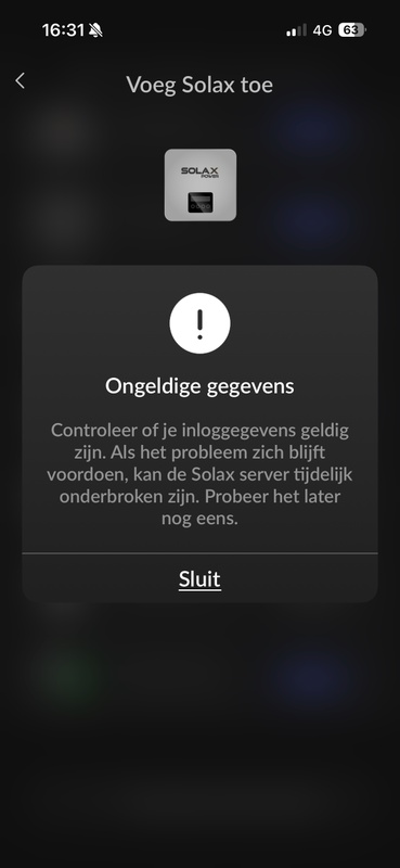

Mijn vraag

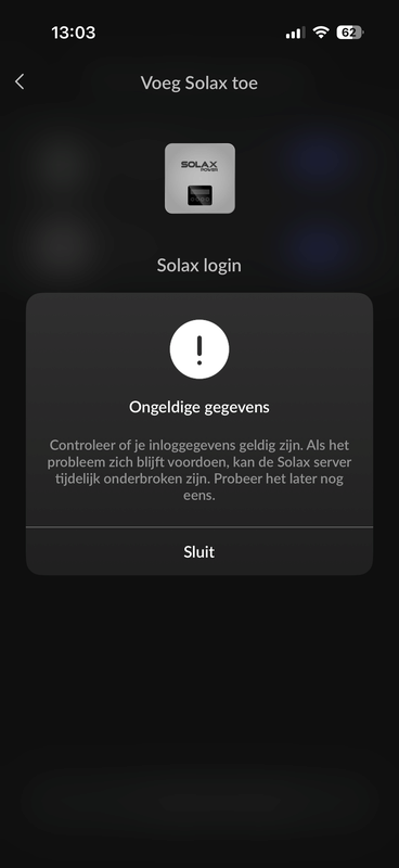

Ik heb al enige tijd mijn omvormer van Solax gekoppeld in de HomeWizard app.
Onlangs was de omvormer ineens offline, waarna ik hem heb verwijderd om opnieuw toe te voegen.
Maar sindsdien krijg ik de fout 'Ongeldige gegevens' bij het inloggen.
Via de Solaxcloud app kan ik wel gewoon inloggen met dezelfde gegevens.
Ik heb al geprobeerd om het solaxcloud wachtwoord te wijzigen en het opnieuw te proberen, maar dit heeft helaas geen nut. Hoe kan ik dit oplossen?

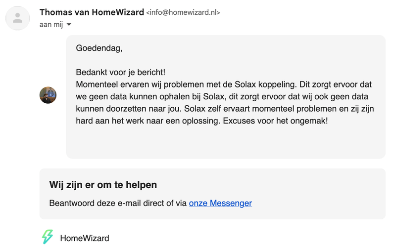

Net dit bericht van Homewizard ontvangen.
Goedendag, op dit moment werkt de koppeling met Solax niet. Hierdoor is het (tijdelijk) niet mogelijk om gegevens op te halen. Wij zijn hiermee bezig en we zijn in gesprek met Solax over een oplossing. We doen er alles aan om dit zo snel mogelijk op te lossen maar kunnen nog niks melden over de verwachte duur. Bedankt voor je begrip!

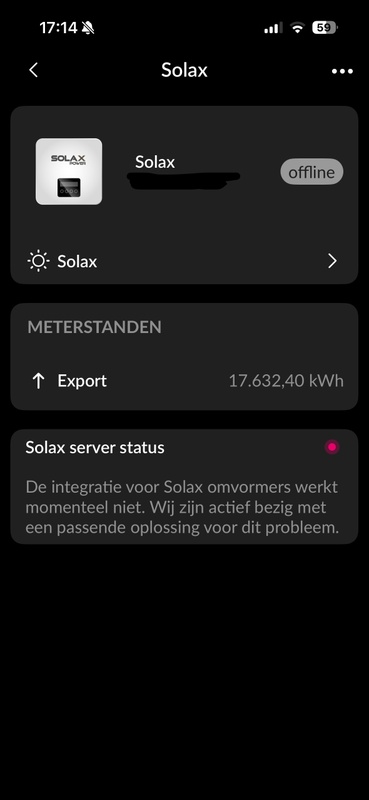

Sinds een paar dagen weer geen koppeling Solax omvormer homewizard app. Zijn er meer personen die vergelijkbare problemen hebben?
  • Stefanbijl
  • Laatst online: 14-08 23:28
Ja, ik loop hier ook tegen aan. Ik heb sinds 1 augustus geen data meer van de omvormer in de homewizard app.

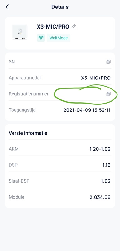

Heb sinds een paar dagen een omvormer van SolaX.. dus vond het al raar dat ik na 2 dagen plots geen data meer zag in HomeWizard.. dit verklaart echter veel..
Met registratie van de dongle, bedoel je de id van de P1 dongle van HomeWizard? Of die van de Solax Wi-Fi dongle?
Edit: Ik zag dat de Wi-Fi dongle een specifiek registratie nummer had bij eigenschappen in de SolaxCloud app.
Edit2: Inmiddels ook al een (snelle!) reactie gehad van de klantenservice, met idd de melding dat ze al contact hebben met HomeWizard om het probleem te verhelpen.
Edit3: Gisteren na de email van support de Solax omvormer opnieuw toegevoegd aan HomeWizard en alles leek weer goed te werken, maar sinds vanochtend zie ik in HomeWizard weer 'No data' bij de grafieken van de Solax omvormer staan.. heb maar weer een mail naar support gestuurd.

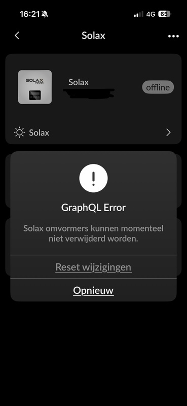

Ik heb na een aantal dagen (zonder data / status online in HW) geprobeerd de Solax omvormer opnieuw te verwijderen en toe te voegen, maar krijg nu een 'login failed' melding als ik hem opnieuw probeer te koppelen binnen HW.
Ik wacht wel even met opnieuw Solax mailen.. er zal inderdaad zoals hier men ool al roept eerst toch even een reactie vanuit HW moeten komen..

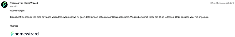

Edit: Ik heb HomeWizard net gemaild en heb tevens verwezen naar dit topic - kreeg snel antwoord:
"Goedendag,
Op dit moment werkt de koppeling met Solax niet. Hierdoor is het (tijdelijk) niet mogelijk om gegevens op te halen. Wij zijn hiermee bezig en we zijn in gesprek met Solax over een oplossing. We doen er alles aan om dit zo snel mogelijk op te lossen maar kunnen nog niks melden over de verwachte duur. Bedankt voor je begrip!"

@Stefanbijl ik heb hem nu aan de praat. Ik heb denk ik een oudere wifi module. In de app staat bij mij standaard het serienummer van de omvormer op de plek waar homewizard zegt dat het registratienummer staat.
Je moet dus het nummer hebben van je wifi stick en niet het serienummer van je omvormer.
Hierna had ik de api key nog vernieuwd en toen deed hij het.

Bedankt voor de Tip, alleen werkt het bij niet om de API toe te voegen via de
procedure : https://helpdesk.homewiza...lax-omvormer#h_5fcaf45962
Echter ik krijg mijn HomeWizard apparaat Solax niet verwijderd en ook niet toegevoegd.Afbeeldingslocatie: https://tweakers.net/i/NxHSXThGRN6ZP45x-2EapeT-Mjg=/x800/filters:strip_icc():strip_exif()/f/image/LVAmDZ8nHTeD5k1VQ7DzcAgA.jpg?f=fotoalbum_large
Afbeeldingslocatie: https://tweakers.net/i/2nJocXsQS0_HzyHhBjLVyY2CMm0=/x800/filters:strip_icc():strip_exif()/f/image/vkx4UyNNb6SGvnyVf8xXsQmD.jpg?f=fotoalbum_large
Afbeeldingslocatie: https://tweakers.net/i/Z7e5fZcxtnjKGCPRno-F4meVd0Q=/x800/filters:strip_icc():strip_exif()/f/image/nHR2c97Bo6Yu3Z5Fy6YC4p5l.jpg?f=fotoalbum_large |:(
[ Voor 79% gewijzigd door Solar-man60 op 29-09-2025 17:19 ]

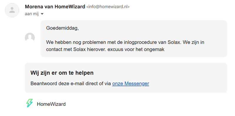

Kreeg vandaag deze terug van HW:
Nog even geduld dus ;)
Afbeeldingslocatie: https://tweakers.net/i/n6TFAQQ8-iTGV6FePsCZiQM9QGw=/800x/filters:strip_exif()/f/image/qoJn7OEqF5Ve44wPJEr0euPv.png?f=fotoalbum_large
  • mdenboer
Ik kreeg deze:
Afbeeldingslocatie: https://tweakers.net/i/AYzbj6r9MZWP1sfWXAq-2J_pljU=/800x/filters:strip_exif()/f/image/qNNz0oP5hRRxoStgw0IgFyLi.png?f=fotoalbum_large
  • mdenboer
Er lijkt toch wat leven in te komen. Zo te zien erkent HomeWizard hiermee dat het probleem niet bij Solax ligt maar bij HomeWizard.

  • Mittavic
  • Laatst online: 24-03 14:23
revival67 schreef op vrijdag 3 oktober 2025 @ 11:13:
Oude laten staan en nieuwe toevoegen, Zo is het bij mij in ieder geval wel gelukt, maar lijkt niet bij iedereen te werken. Overigens kan ik de oude ook niet verwijderen.
Helaas..
Afbeeldingslocatie: https://tweakers.net/i/6GWD2kPH5stSGBsaqfo9r8SEpBc=/x800/filters:strip_exif()/f/image/5SSwzaViQzqtQJfQ4jLFBxUq.png?f=fotoalbum_large

Solax api werkt nog steeds!😊 Oude Solax apparaat is nog steeds aanwezig.
Beide geven de status “offline” weer.
Historische gegevens van Solax voor de overgang naar de api-methode zijn weg, enkel de data aangemaakt met de api-methode is aanwezig.
Het verwijderen van het oude apparaat gaat ook niet.
Herkenbaar voor bij wie de Solax api-methode werkt?

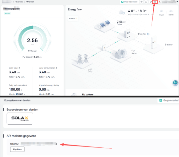

Is het jullie ondertussen al gelukt met het token ID? De optie zie ik zowel in web als de app niet beschikbaar. Ik heb ook een installateursaccount gemaakt, maar hetzelfde probleem.
Edit: De plek van de API is verplaatst: Staat nu hier blijkbaar
Afbeeldingslocatie: https://tweakers.net/i/3VBp2HQsBagP7uqQOArqCDFMMP0=/fit-in/4000x4000/filters:no_upscale():strip_exif()/f/image/VKPYiczuAWFkBmEzTOm8tsWu.png?f=user_large
[ Voor 40% gewijzigd door Shillen op 03-04-2026 15:00 ]

Ik blijf steeds de foutmelding krijgen ":
Login Failed
Please check if your login credentials are valid, if the issue persists the Solax server may be temporarily interrupted.
Please try again later.
Ik "Try again later" al nu voor 4 maanden :(
En hij doet het nu ook NA een refresh van de token.

Heb je hem al opnieuw toegevoegd? Want ik heb mail gehad dat ze de koppeling hebben vernieuwd.
Bij mij werkt de oude ook niet meer, maar degene die ik gisteren heb toegevoegd doet het prima.
Je kan nu ook de oude niet verwijderen omdat ze de data in de toekomst willen combineren.
