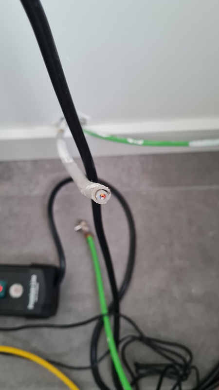

Hallo, ik heb sinds kort een huis gekocht en nu zag ik tot mijn blijdschap dat er een internet-aansluiting zit op zolder.
Nu blijkt deze tot nu toe niet te werken, meedere kabels geprobeerd van mijn pc tot de aansluiting.
Hoe kom ik er nu achter of deze aansluiting werkt? Lijkt mij namelijk dat je dit niet zomaar inbouwd.
Er komen ook 2 kabels uit de muur, de grijze kabel schijnt een oude aansluiting te zijn van haar vorige provider. En de groene zou ik niet weten. Wie kan mij a.u.b. helpen....

Dit lijkt vieraderig te zijn, klopt dat? Zo ja dan zou ik een isdn-lijn oid verwachten, en zal deze naar je meterkast gaan.
Ik zou het vervangen met een nette verse kabel... Of draadloos gaan, is wellicht makkelijker (acceptabel) werkend te krijgen als je weinig kennis hebt.

Grijze (kern kabeltjes: blauw oranje rood wit) is ISRA (dus voor kpn of Odido op dsl): zie hier kleuren komen overeen: https://community.kpn.com...ting-dsl-op-isra-1-489023
Groen lijkt mij coax kabel alleen zeker weten doe ik niet daar is de foto te blur voor. Maar zou normaal anders zijn afgemonteerd namelijk zo: https://community.ziggo.n...16958/highlight/true#M772
Al lijkt deze minimale montage er sterk op (geen opbouw doosje) https://community.odido.n...nternet-aansluiten-352819

Ik kan mij niet voorstellen dat die direct naar de kabels van foto 1 gaan.
Ik zou eerder verwachten dat er ergens nog zo iets zit dat het 'doorlust' of dat er in de meterkast een patch paneeltje zit of een paar keystones hangen. Dat gaat dan naar die wand aansluiting naast het stopcontact.
