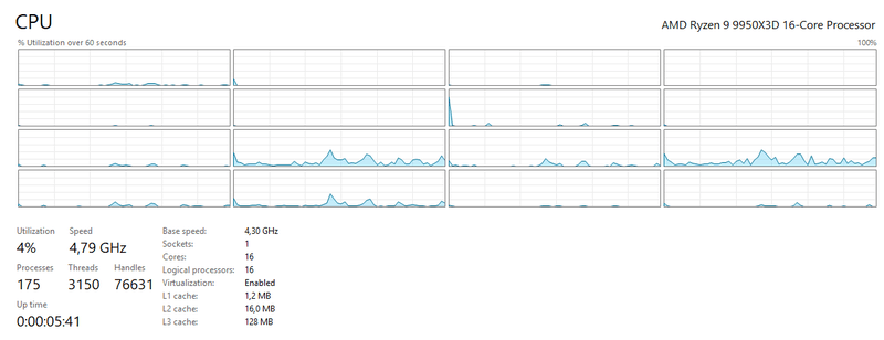

Allen,
ik heb een issue met mijn nieuwe build:
Ik zie maar 8/16 cores in windows in plaats van 16/32.
Wat ik al heb geprobeerd:
- laatste bios firmware update
- alles default
- nieuwe win install
- alle drivers van gigabyte gedownload
- power plan is balanced
Ik weet het niet meer?
Afbeeldingslocatie: https://tweakers.net/i/7EIbTixYOmklxG_UEHsvo3fDZYY=/fit-in/4000x4000/filters:no_upscale():strip_exif()/f/image/sIHp9WmnfwUXAxD1i7zgUCpk.png?f=user_large
Afbeeldingslocatie: https://tweakers.net/i/m8vPrYwtf_OtUq86MbTHI3jjhkw=/800x/filters:strip_exif()/f/image/KKW5KSVQxpnwVli0lfFRgWh2.png?f=fotoalbum_large
[ Voor 45% gewijzigd door kazzzdafke op 14-06-2025 11:52 ]

Als het goed is heeft de 7950X3D twee CCD Dies. Misschien staat er 1 uitgeschakeld in de bios?
Bron: https://linustechtips.com...x-only-showing-as-8-core/

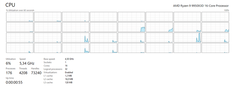

  • kazzzdafke
  • Laatst online: 07-10 12:15
Ik had gisteren nog maar eens een reset gedaan, direct weer een volledige freeze, reboot en...
Het is in orde nu :D
Afbeeldingslocatie: https://tweakers.net/i/l9XTA0bqCJi3HqukHrbuOOe4R9Y=/800x/filters:strip_exif()/f/image/mfjr3ts3q1GjcHwBOrPsd7vN.png?f=fotoalbum_large
Zonder tweaks, puur standaard 32000 in Cinebench R32, dus zoals het zou moeten zijn.
