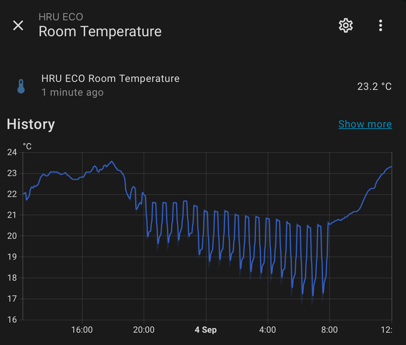

  • bartosss
  • Laatst online: 26-10 13:17
Ik heb hetzelfde voor mijn HRU ECO. Zal eens aan en uit zetten, maar is dit een blijvende oplossing?
Afbeeldingslocatie: https://tweakers.net/i/T6BlSe5PJzOgRzv1i8p33OvDAuk=/x800/filters:strip_exif()/f/image/larIqbu2rQk2Pk29SbRHxpHo.png?f=fotoalbum_large
Afbeeldingslocatie: https://tweakers.net/i/BT9ItgFE6iQRC9bhNJWwcweK_mE=/800x/filters:strip_exif()/f/image/Uh2dFmnh0iyUj6HvWdJvPMc3.png?f=fotoalbum_large
