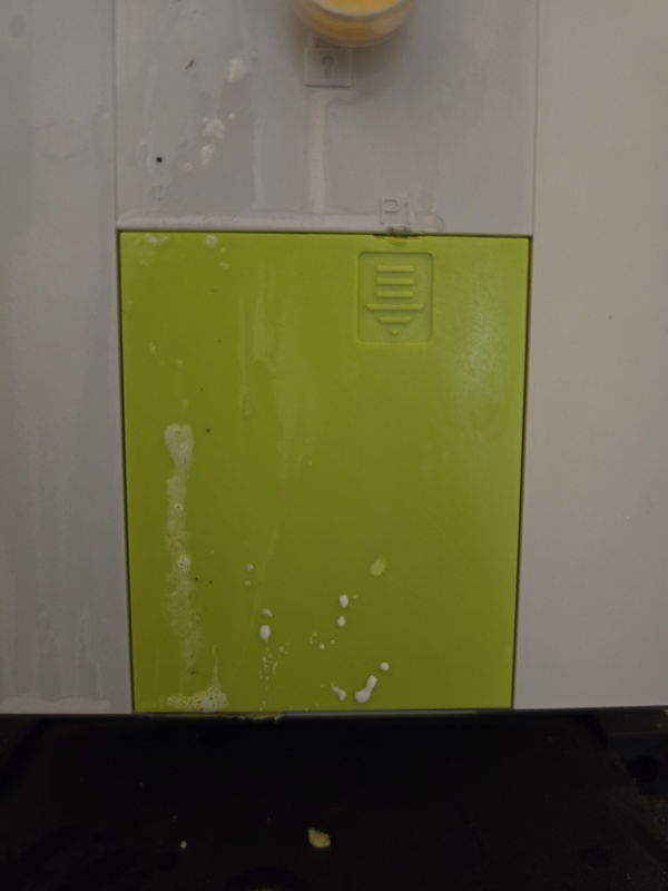

Ik probeer de p1 poort te openen. Zit een grote groene klep voor met een indicatie om het omlaag te drukken.
Gewoon niet te doen. Iemand meer informatie? Enexis stuurt alleen de handleiding op. Die kan ik zelf ook wel vinden.
Dank alvast,
Sander

Ik zou verwachten dat je het plastic op de pijl in moet drukken waarna je de klep naar beneden kan schuiven.
Afbeeldingslocatie: https://tweakers.net/i/hZxe_QI2x2o0gwM4A_lTqjsyUzc=/800x/filters:strip_exif()/f/image/s6RrG6K8iMl8LM7DWcJjMPTZ.png?f=fotoalbum_large
Alternatief zie ik onderaan een klein gaatje, wellicht met een platte schroevendraaier het ding daar omhoog wippen waarna je hem naar beneden kan halen?
Edit: Nee, lijkt een gat te zijn om een kabeltje doorheen te laten lopen. Vanaf: https://www.frankbogers.n...energy-plus-app-metingen/
[...] Daarna een bot mes gepakt met aan de bovenkant een afronding.
De punt geplaatst tussen het spleetje van het dekseltje en de behuizing van de slimme meter.
Voorzichtig het mes gekanteld en ja hoor daar ging het dekseltje naar beneden.

Ga ik nu proberen dankjewel!

Oprecht met een mes nog geen seconde... wow. Ik geef toe. Ben gewoon soms te onhandig...
