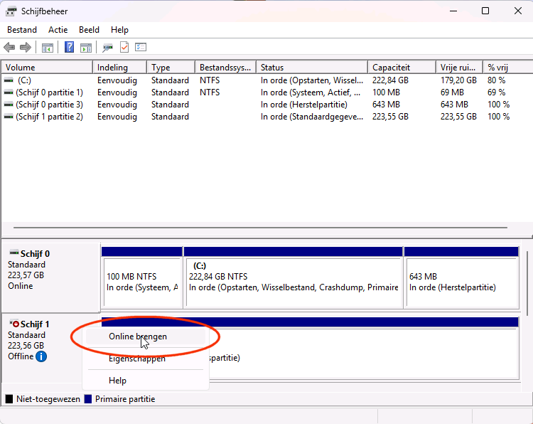

Kun je een screenshot van disk management plaatsen?
Windows knop + X en dan disk management of schijfbeheer.

Inderdaad, schijfbeheer/disk management kan kan hier misschien iets meer verduidelijken.
Als de partities in orde worden aangegeven maar Windows kan er verder niets mee ga je denken aan niet Windows disk indeling (Linux?).

Afbeeldingslocatie: https://tweakers.net/i/AmkUayyUlaQa2Rbqj7pSndfdkZY=/fit-in/4920x3264/filters:max_bytes(3145728):no_upscale():strip_icc():strip_exif()/f/image/QFWLJNceKW4RYx9AuFKPqUVr.jpg?f=user_large
dit is mijn schermbeheer. En ik vrees dat ik via diskpart de herstelpartitie een andere letter toegewezen heb. Dus nou maar hopen dat ik deze machine nooit hoef te herstellen. Of is dat weer terug te draaien?
De schijven zijn altijd onder windows gebruikt dus geen andere indeling. in mijn herinnering zijn ze NTSF (of zoiets)
  • fsas

schijf1 is een USB stick (BBB (D:), dat is dus niet de externe harde schijf. Dat is schijf 2. Daar zat vervolgens ook mijn fout. ik heb in diskpart volume 2 een andere letter toegewezen en dat was volgens mij deherstelpartitie. ik heb dat nadien met een remove command ongedaan gemaakt maar ik weet niet zeker of dat goed gegaan is.

Als ik dus met de muis op schijf 2 ga staan en de rechter muis knop in druk krijg ik een menu waar ik een letter toe zou kunnen wijzen maar vrijwel alle opties in dat menu zijn grijs, dus niet selecteerbaar.
De partitie wordt als in orde aangegeven, dus ga daar nu niet mee rommelen/initialiseren/formatteren!

Maar het probleem zijn waarschijnlijk niet de USB poorten omdat de schijven wel correct worden herkend.
fsas schreef op dinsdag 3 juni 2025 @ 23:26:
dit is het huidige overzichtje dat diskpart me geeft.
Als je diskpart eens gebruikt met het commando: list disk
Dan zal de disk waarschijnlijk ook als online/in orde worden aangeven.
Er staat dus waarschijnlijk op de disk/partitie indeling van de betreffende schijven nu iets waardoor Windows er niets mee wil/kan doen.
Het probleem komt sporadisch vaker voor:
Serverfault: Disk Management sees the disk and partitions - change drive letter greyed out?

Zoals al gedacht zal het probleem niet de USB aansluiting/communicatie naar de PC zijn..
Diskpart geeft ook aan dat de disk(s) in orde/online zijn.
Volgens diskpart is heeft de HDD een GPT indeling?
Diskpart: list vol geeft dan ook geen partitie aan begrijp ik
Dat in combinatie met een oude Vista PC (ik dacht al zoiets) geeft dus meer het vermoeden dat Windows ervan in de war raakt en de toegang nu blokkeert.
Net zoals het eerder gelinkte forumpost, dat betrof een oude HDD van een XP PC.
De data zal er gewoon op staan en met recover/image tools er wel af te halen zijn
Misschien is de partitie structuur ook direct te herstellen maar dat doe je/ik nooit zonder eerst een backup te hebben!
Je kan even kijken met het genoemde DMDE tool, of deze de partitie/bestanden ziet.
De trial versie is wel hinderlijk beperkt natuurlijk en zoals altijd, niets schrijven/recoveren naar de betreffende disk zelf!
Er zijn nog genoeg andere mogelijkheden om de data eraf te halen.

  • The_Doman
  • Laatst online: 23:15
fsas schreef op dinsdag 3 juni 2025 @ 23:08:
En een driveletter toewijzen in schijfbeheer ging dus niet want die opties waren niet selecteerbaar in het menu (grijs).
@fsas
Ik las ergens dat dit bij een persoon de oplossing was in een soortgelijke situatie.
De disk via schijfbeheer op Offline zetten en daarna weer op Online.
Bij andere maakte het geen verschil.
Het kan geen kwaad dit even te proberen?
Als dat mogelijk is bij schijfbeheer in jouw situatie tenminste.
Dus offline zetten:
Afbeeldingslocatie: https://tweakers.net/i/bcIMBsA1iPtaUJavDdXKTkBrztM=/fit-in/4000x4000/filters:no_upscale():strip_exif()/f/image/RRu5Kohqupv6b0J5uRVbiWoh.png?f=user_large
En daarna weer online zetten:
Afbeeldingslocatie: https://tweakers.net/i/xViUnnj-koRuP3Ck3kHBjeZioEs=/fit-in/4000x4000/filters:no_upscale():strip_exif()/f/image/KCETwXkDnqhVZct2p30HWkUJ.png?f=user_large
  • fsas
  • Registratie: Oktober 2024
  • Laatst online: 02-07 15:32
The_Doman schreef op donderdag 5 juni 2025 @ 22:59:
@fsas
Dus offline zetten:
helaas....
