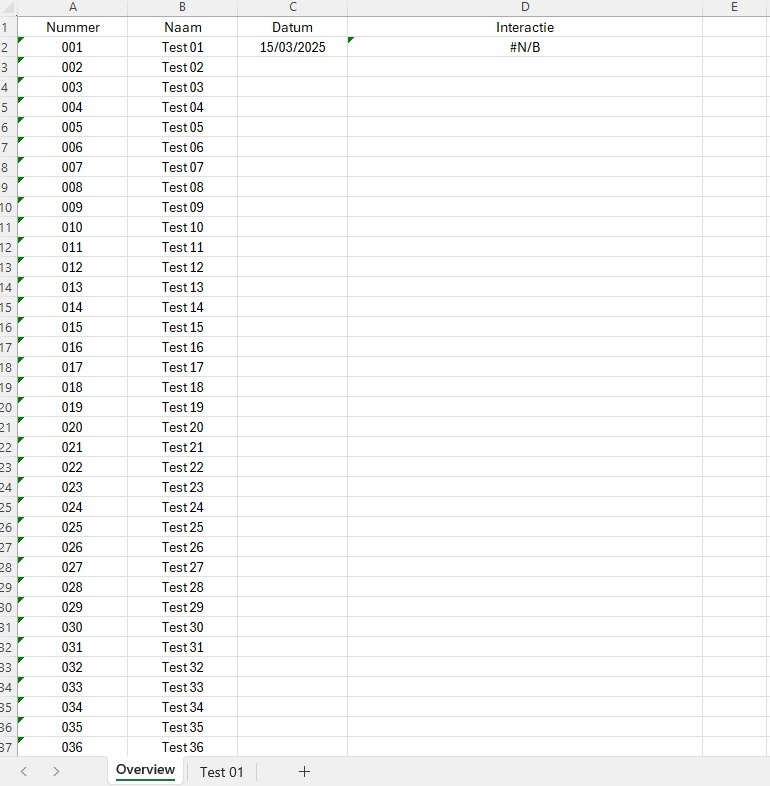

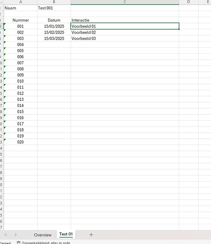

Hallo iedereen,
Ik probeer een tabel te maken waardoor ik wat overzichtelijker kan werken. Maar ik heb een probleem met de functie verticaal zoeken en ik weet niet waar de fout zit.
De bedoeling is dat ik per test een apart tabblad heb, waar ik meerdere datums en interacties kan invullen. Op de hoofdpagina zie ik dan enkel de laatste datum en interactie.
Om de laatste datum te bepalen, heb ik de formule =MAX('Test 01'!B4:B23) gebruikt (voor cel C2).
Om de laatste interactie te bepalen, heb ik de formule =VERT.ZOEKEN(C2;'Test 01'!$A$4:$C$23;3;ONWAAR) gebruikt (voor cel D2), maar daar krijg ik dus een foutmelding. Weet iemand hoe ik dit kan oplossen (of een beter alternatief)?
Dank bij voorbaat!!
Afbeeldingslocatie: https://tweakers.net/i/Cy3DI7npsT-88dT6W7o_AbLJ59w=/fit-in/4920x3264/filters:max_bytes(3145728):no_upscale():strip_icc():strip_exif()/f/image/NLqLBxuYc9vPTprpBZa1AfRq.jpg?f=user_large
Afbeeldingslocatie: https://tweakers.net/i/mgcRCyRfUx398VirgWtXiVnXaqo=/x800/filters:strip_icc():strip_exif()/f/image/OOrYftEfTVAQiG8rBiM8Qm9e.jpg?f=fotoalbum_large

Rexxar1989 schreef op dinsdag 3 juni 2025 @ 13:09:
De functie vert.zoeken zoekt in de eerste kolom van het opgegeven bereik. In jouw opgegeven bereik in de functie is dat kolom A en daar is uiteraard geen datum te vinden. Als je je functie wijzigt als volgt, zal wel het gewenste resultaat verschijnen:
=VERT.ZOEKEN(C2;'Test 01'!$B$4:$C$23;2;0)
Er wordt dan in het blad 'Test 01' in kolom B gezocht naar de waarde die in het blad Overview in C2 staat, en als de eerste waarde (=datum) in kolom B van B4:C23 die daaraan voldoet gevonden wordt, wordt de inhoud van de overeenkomstige rij van de 2e kolom van B4:C23 in 'Test 01' (dat is kolom C) weergegeven. Dat is in dit geval: 'Voorbeeld 03'.
Opm: In plaats van ONWAAR, mag je in de formule ook een 0 gebruiken (maar dat moet niet, 1 van beide moet wel)
